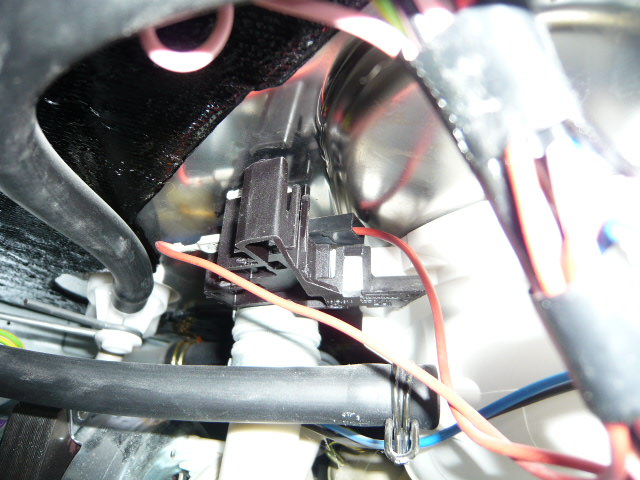

Je vous ferai uen photo dès cet après midi, mais quand je dis boitier marron, c'est pas plus grand qu'un pressostat(trop fort là!) et c'est carré..
le 31/10/2011 à 16:04
Voici la photo

pour tester il faut enlever les cosses ,y a t'il un passage entre ces deux cosses et après vous suivez ce fil rose ou il va(on va y arriver) Cdt mimi54

je n'ai pas très bien compris pour le fil rose, les deux sur la photo reliés au ptit boitier marron sont rouge, c'est le flash qui dépote, ou alors es ce le gros fil rose en avant plan sur le haut de la photo que je dois suivre??
Pou le fil rouge en question, Je vais décosser sur le thermostat et le boitier marron, c'est ça??

le fil rouge qui est relié au thermostat est celui de droite sur la photo avec la cosse plastique noire, je n'arrive pas à l'enlever, je force bien mais ça veut pas venir, que faire?? je peux forcer, est t'on sur que c'est bien une cosse et non un fil directement soudé??
En revanche j'ai suivit le rose qui arrive sur cette ptite piece blanche situé sur le coté gauche de la machine, j'ai déjà posté cette photo plus haut d'ailleurs

enlevez celui que vous pouvez et testez s'il y a passage entre le fil à cosse noire et la cosse male de l'autre coté Cdt mimi54

non vous enlevez un fil,puisque l'autre est difficile et vous testez entre le contact ou le fil avec la cosse noire est et le contact ou vous avez retiré le fil(pièce marron) Cdt mimi54

bonjour je vous ai demandé de tester les cosses males du boitier marron(il faut le faire) s'il y avait un passage ,on en saura plus après mais c'est très bien ce que vous avez fait Cdt mimi54

bonjour la panne est là ,raccordez les deux fils (qui étaient branchés sur le boitier marron)ensemble et faites un essai le chauffage doit fonctionner Cdt mimi54

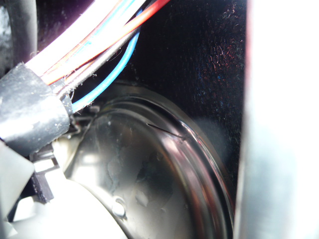

Comment faire pour colmater, voici une photo vue de l'interieur et j'en posterai une vue de dessous, j'ai a cet effet introduit une épingle a tete noire pour bie nvérifier si ça passait au travers, il fallait le trouver ce trou, il fait 0.3mm de Ø à peine... mais au compte goutte cela à suffit en 10min pour inonder le fond de la machine.. à noter aussi que j'avais mal revisser le bouchon de remplissage liquide rincage, c'etait chouette a voir toute cette mousse dans la machine...j'en peux plus....

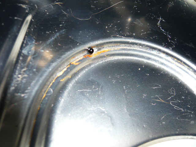

voici une autre photo vue de dessous, l'on vois bien l'épingle qui traverse ce microscopique trou, à mon avis la machine n'a pas aimé être arreté 15j, l'endroit du trou était rouillé sur une petite surface et le plastique qui vient dessus a plat a l'interieur et qui sert au maintient du flitre était aussi couleur rouille a l'endroit ou il viens en contact avec le petit trou..

bonsoir je pense que c'est le trou qui a causé la panne ,le trou est du quand vous mettez du sel régénérant et que des grains restentsur la cuve,et en mettant le filtre attaque l'inox (problème courant) pour le réparer il existe de l'etain spécial inox que vous mettez au fer à souder,demandez au partenaire pièce détachées de ce site,ainsi que pour le tuyau de vidange Cdt mimi54

Il est vrai que plusieurs fois j'ai ouvert en cours de cycle pour vérifier si l'eau chauffait avant de faire appel à vos bon services, et vrai que l'eau n'arrivait jamais a noyer la résistance, surement dû à cette fuite sous la cuve par contre si vous pensez que cela viens de la, elle a du faire un paquet de lavage avec cette fuite, car je n'avais jamais mis mon nez sous la machine, curieux que cela n'ai pas déclenché le cours circuit avec ce flotteur polystyrene qui est censé ce lever et faire le coupe circuit...
Je vais demander un nouveau tuyau de vidange et concernant les cosses que j'ai relié entre elle (celle des fils de la la petite pieces marron) je peux donc les recosser à nouveau??
Pour l'etain, je dois souder depuis le dessous du trou ou à l'interieur??

bonsoir la soudure se fait par l'interieur de la cuve ,au sujet de la fuite elle était peut ètre minime au départ,il ne faut pas decosser les deux fils car il faudra faire un essai, car la pièce marron est en fait un thermostat de sécurité qui coupe l'alimentation du thermostoat et du chauffage et il faudra remplacer cette pièce (de la l'essai pour voir si le contact chauffage fonctionne sur votre programmateur) Cdt mimi54

bonsoir là je pense que le contact chauffage sur le progammateur ne fonctionne pas,il n'y a pas d'autre alternative et la pièce marron est le thermostat 65° et il est coupé et lorsqu'il s'enclanche il fait tourner le programmateur Cdt mimi54

la pièce marron est bonne(ouvert au départ)le niveau d'eau n'a pas besoin d'ètre sur la résistance car lorsque la pompe de cyclage tourne elle la couvre. Cdt mimi54
