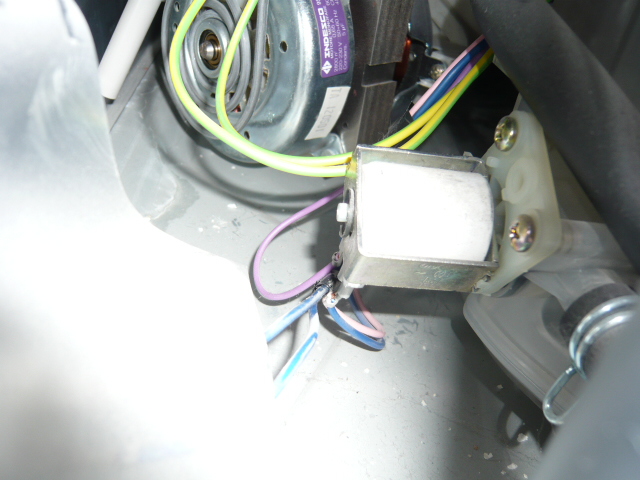

le 29/10/2011 à 16:25
Voici une vue d'ensemble vue sur le coté de la machine du départ résistance à gauche(fil marron et violet) mesuré 28 et le thermostat trouvé à droite (fil violet seul + rose et rouge ensemble) mesuré 0.9

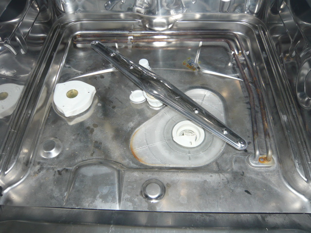

le 29/10/2011 à 16:30
vu de l'interieur, départ résistance en bas a droite, thermostat intermédiaire en haut a droit, tandis que en haut a gauche rien n'est relié en fils sur cette patte depuis le dessous de la machine

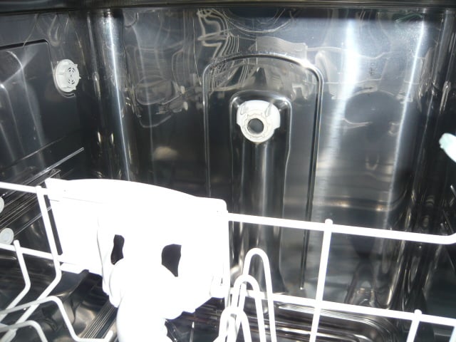

le 29/10/2011 à 16:35
et voici le fameux trou qui avais un joint qui pendait et que j'ai enlevé car bien abimé...

vous allez suivre les deux fils de la résistance et enlevez la contre porte devant,déja pour voir si un fil n'est pas coupé et voir ou ils atterrissent sur le programmateur.je trouve étonnant qu'il n'y ai qu'un seul thermostat car avec un programmateur à une température ,un de sédurité(celui contre la résistance) il doit y en avoir un pour la température,vous le trouverez peut ètre dans la contre porte Cdt mimi54

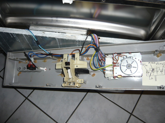

le 29/10/2011 à 17:55
J'ai démonté le devant de la porte, il y a bien la nappe qui viens se relier au programmateur, pas de fils coupé à 1ere vue
et sur le programmateur tout est bien branché, existe t'il un moyen de vérifier si les fils conduisent bien avec mon ohmmetre?

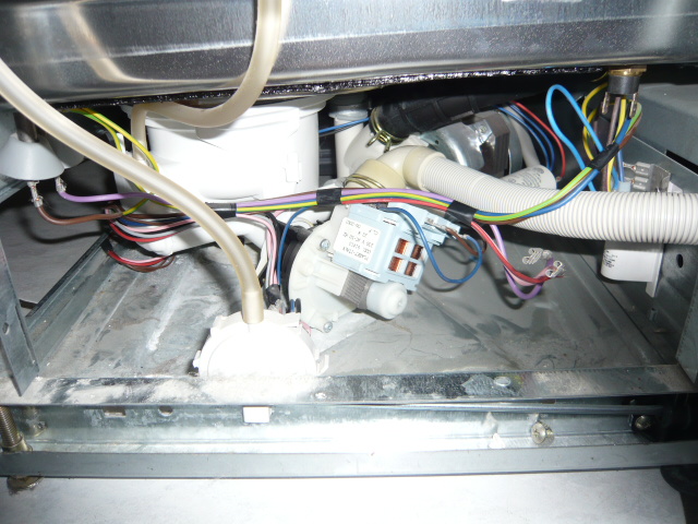

De plus sur l'autre coté de la machine (coté gauche) j'ai repéré ça:
le 29/10/2011 à 18:06
voici une suite de photos qui pourrait bien vous aider à me dignostiquer et ou repérer un eventuel autre thermostat
le 29/10/2011 à 18:08
pour la dernière photo arrière de la pompe de cyclage et électrovanne .prenez le fil blanc et rouge et suivez le jusqu'au programmateur et voir ou il va et s'il a une coupure,puis faites de mème avec le brun de la résistance à l'ohmmètre puis repérez ou ils arrivent sur le programmateur Cdt mimi54

de toute facon j'ai suivit les fils de la ere photo que j'ai posté ici car le lien ne marche pas, le fil rouge et rose(blanc sur la photo) ainsi que le fil marron (brun je suppose) arrivent sur le programmateur en face avant de la porte
Ci joint une photo du programmateur
comment controler ces fils avec mon ohmmetre, désolé je suis super nul, quand il s'agit de contrer deux cosses, no soucis pour le reste je vous demande de m'expliquer, de plus dois je dans ce car enlever la gaine dans la porte pour voir tout les fils et m'assurer qu'il n'y ai pas de coupure....j'avoue que là je vais pas tarder à faire appel à un dépanneur, non pas que vous soyez incompétant mais vous allez vous lasser de mon inexpérience...
