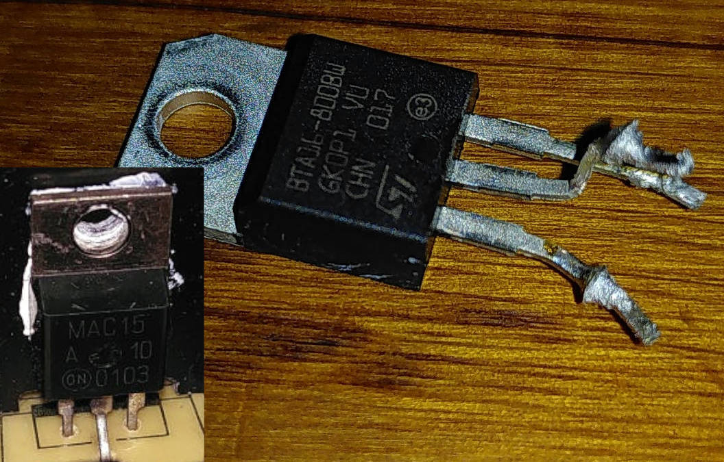

Après quelques années au rebut dans le garage, j'ai remis en route ma machine Faure FWG1100M ou FWG1120M.
La pompe était en panne, il a fallu la changer. Après quelques mois de bons et loyaux services, le tambour s’emballait puis erreur E62.
Débrancher puis rebrancher la carte n'a pas corrigé le souci.
Les aimants du tachymètre étaient en bon état et la résistance était juste sous les 50 ohms à l'arrêt.
J'ai récupéré un triac MAC15 A 10 0103 sur une machine HS d'une autre marque et c'est reparti !!
Le triac de l'autre machine avait de la pâte thermique contre le dissipateur, alors qu'il n'y avait pas de pâte thermique sur la Faure.
J'en ai remis pour mettre un max de chances de mon côté ^^
La machine a depuis fait une bonne vingtaine de lavage, je croise les doigts !
Cet absence de pâte thermique : serait-ce un défaut de fabrication ou de montage ????
