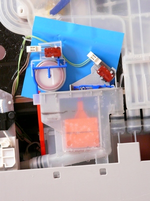

J'ai donc suivit vos conseils suite à une erreur F4 et un débordement au niveau du flotteur (nettoyage flotteur + bac + tuyau de gauche.
J'ai remonté le tous et lorsque je rebranche mon LV (sans même le mettre en marche) l’électrovanne d'arrivé d'eau est actionné et la pompe de vidange aussi. Les 2 tournes sans arrêt. Le micro switch de gauche n'est pourtant pas actionné. Celui de droite oui car le flotteur est en position basse. J'ai actionné celui de droite, cela n’arrête pas l'arrivé d'eau. Pouvez vous m'aider?
Merci beaucoup
le 23/12/2012 à 20:01
Les contacteurs ont il prit l'humidité !?
Essaye de les inverser par acquis de conscience
le 23/12/2012 à 20:58
Les contacteurs? c'est les 2 contacts de l'electrovanne et de la pompe c'est ca? Je viens de les tester à l’ohmmètre, aucun souci. Impossible de les avoir croisés car les files sont trop courts. En effet il doit y avoir qqchose qui à pris l'eau ou l'humidité car je viens de le rebrancher et cette fois (2h +tard) les symptômes ont évolués. Cette fois je n'ai plus que l'arrivé d'eau qui ne se coupe pas et le pompe de vidange ne tourne plus (du coup ça déborde de partout ^^). Je vais attendre 24h que tous ca sèche bien. A suivre
le 24/12/2012 à 17:36
Donc aujourd'hui je n'ai plus le bug de l’électrovanne et de la pompe. Ouf. Par contre malgré le nettoyage méticuleux, ca déborde toujours dans le bac du flotteur, on dirais que la pompe de vidange ne débite pas suffisamment.
Au secours !!!!
Merci :)
le 25/12/2012 à 10:19
Sur cette photo, vous pouvez voir le branchement correct des switch.
Vous parlez d'un tuyau de gauche, le tuyau qu'il faut particulièrement nettoyé est celui que l'on aperçoit sur la photo qui est relié au bac du flotteur.
Si il est sale, les symptômes seront les même qu'une pompe qui ne débite pas assez.
Bon courage et bon Noël.
le 25/12/2012 à 18:10
Le nettoyage de ce tuyau (en bas à gauche sur la photographie)est primordial et c'est lui ainsi que l'encrassement du flotteur qui cause dans la plus part des cas cette fameuse panne F4.
Lors du remplacement de ce fameux lave vaisselle et après l'avoir décrassé plusieurs fois. J'ai pratiqué une expertise de ce tuyaux allant du bac flotteur au fond de cuve. Il était encrassé sur toute sa longueur à 50% de son diamètre. Et comme c'est un tuyau annelé, cela n'arrange pas les choses.
Comme il est indémontable, son nettoyage est pratiquement impossible à 100%.
Durant la vie de cette fichue machine, j'ai réussi à le relancé plusieurs fois en lui versant 2litres de vinaigre blanc en l'ayant laissé reposé une nuit, puis en passant un fils de fer en effectuant des mouvements de va et vient pour enlever la crasse.
Je ne pense pas que ce soit du à un manque de débit de la pompe car si elle tourne et que ses ailettes sont ok, il n'y a pas de raison qu'elle n'assure pas ses fonctions.
