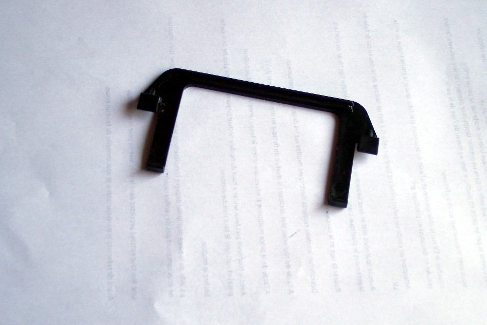

Bonjour et merci, ce forum m'a aidé a réparer mon probleme de LV sans trop de difficulté. j'avais la panne F4. J'ai tout bien remonté apres nettoyage et ça marche. Seulement voilà, il me reste une piece et je ne sais pas où elle peut se mettre....(voir photo) elle doit bien servir a quelque chose....elle est tombée de je ne sais où qd j'ai penché le lave vaisselle. Merci de m'éclairer. Cordialement
le 19/08/2011 à 11:24
Personnellement, je ne sais pas à quoi sert cette pièce!
Mais tant que le lave vaisselle fonctionne, pas de soucis.
