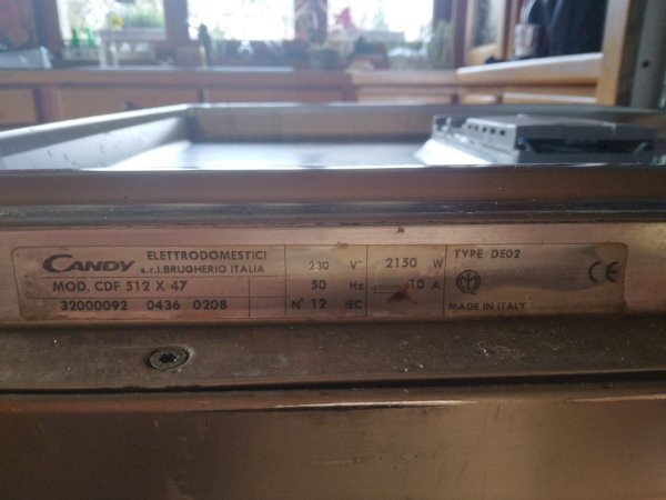

Marque : Candy
Appareil : Lave vaisselle
Modèle : Futura cdf512x
Tout se qui est situé dans le panier inférieur est très mal lavé, j'ai l'impression que le bras inférieur ne tourne pas contrairement au supérieur.
Je pense qu'il y a trop d'eau qui empêche le bras de tourner.
Panne du presostat de niveau ??
Merci de me renseigner

référence complètes de l'appareil nécessaires pour vérifier son fonctionnement.

le 02/04/2023 à 08:33 [édité le 02/04/2023 à 08:35]
Bonjour. Merci pour votre réponse.
J'ai trouvé les références.

Pas de particularités sur cet appareil. Voyez l'état du bras inférieur, et la turbine de pompe de cyclage, aussi la durite de liaison entre ces organes.
Pièces détachées pour lave-vaisselle Candy CDF512X code usine 32000092.

le 05/04/2023 à 06:41
Mais pompe de cyclage et durites déjà changées !

Le bras inférieur ne serait t'il pas fendu par exemple ?

Bonjour. Négatif. Il est e bon état.
Mais apparemment il ne tourne pas
