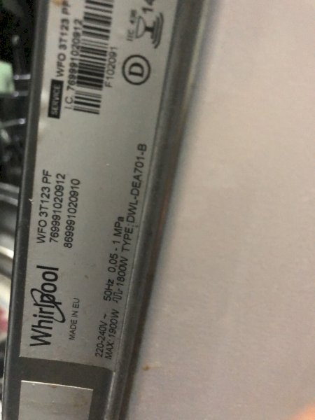

Marque : WHIRPOOL
Appareil : LAVE VAISSELLE
Modèle : WFO3T123PF
Référence usine : 769991020912
N° de série : 869991020910

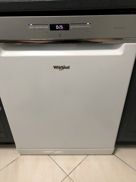

J'ai le code erreur F15 qui s'affiche pendant le cycle de lavage .
J'ai sortie les paniers , nettoyer l,interieur et les Filtres puis lancer un cycle de lavage 6. 30''
Lave vaiselle vide au bout de quelques minutes code erreur F15 .
Merci de votre aide , bonne journée .
