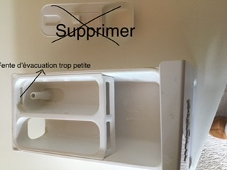

J’avais le même problème évoqué précédemment et aussi tout essayer, et finalement j’ai constaté que l’eau dans le bac à adoucissant ne s’évacuait que par une petite fente, j’ai donc enlevé le couvercle qui se trouve au-dessus et qui Bocquet également le bac à lessive et c’est terminé plus de fuite , et reste juste que en fin de cycle je constate qu’il reste de l’ eau dans le bac adoucissant celle-ci ne s’évacue pas c’est là le problème je pense….la petite fente n’est pas suffisante pour évacuer l’eau et cela déborde
le 11/10/2021 à 15:25
bonjour.si vous enlever le couvercle adoucissant
vous ne pouvez plus mettre de soupline
l'eau qui rempli la machine au lavage ne passe pas par la petite fente.?

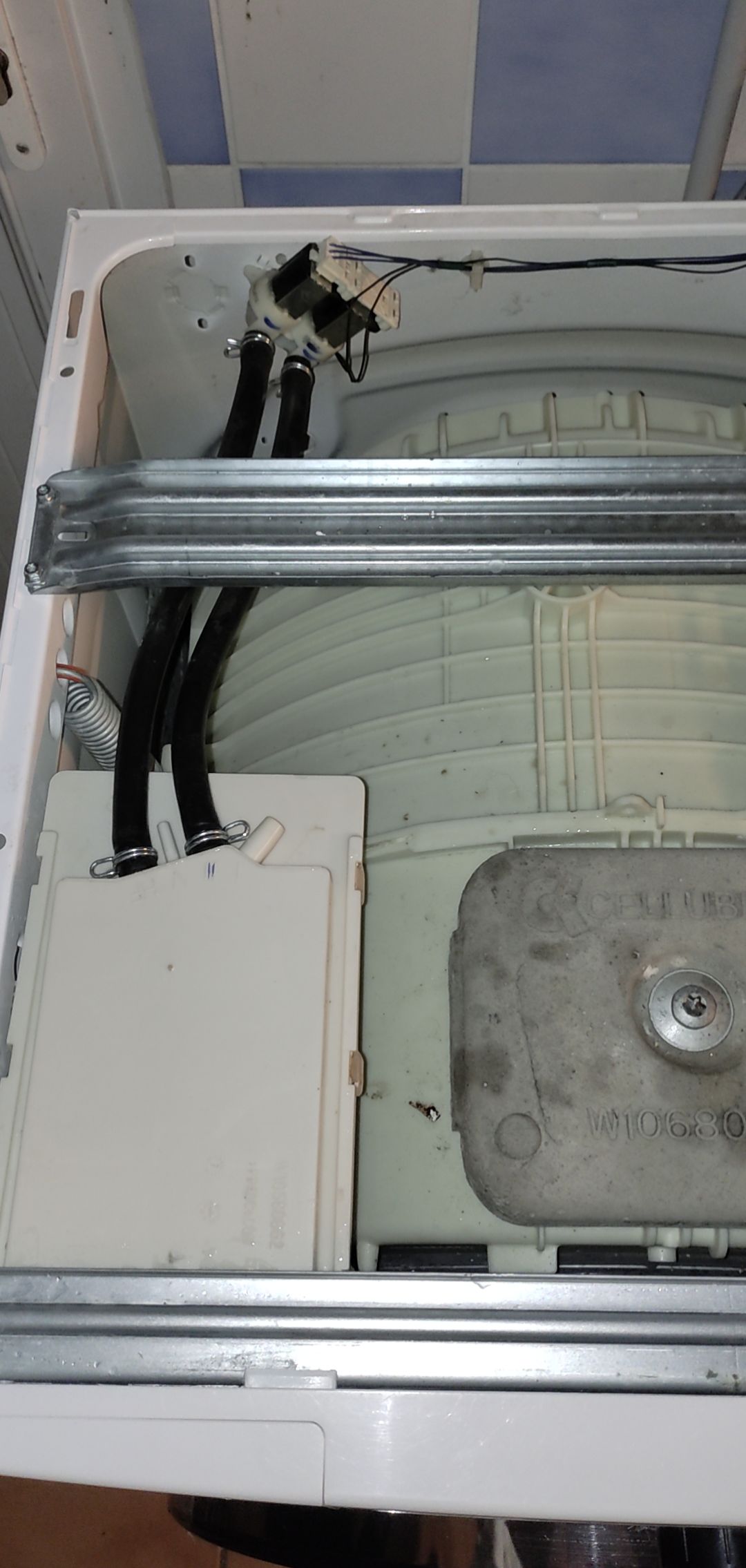

Bonjour à tous même problème pour moi machine qui a 5 ans je vais suivre vos conseils en mettant du silicone mais j'ai un petit problème c'est que je ne sais plus le branchement au niveau des durites voir photos si cela serait possible que quelqu'un me mettre une photo afin que je puisse rebrancher dans le bon sens car dès que je lance une machine la durite saute 😁😁 merci
le 25/11/2021 à 21:28
Bonjour Didine. De mémoire, sur ta photo, il ne devrait pas y avoir de durite à gauche. Les 2 durites doivent être sur les 2 entrées de droite (en tout cas sur le mien, lave-linge ZEN8kg). Regardes bien les entrées du bac lessive : sur les 4 entrées, 2 sont obturées, seules 2 sont ouvertes. Bon courage
le 25/11/2021 à 21:38
Bonjour gork
Merci sa fonctionne de nouveau maintenant elle se rempli bien mais annule le problème après 2-3 tours du tambour pendant le mode lavage ....
le 25/11/2021 à 22:34
Re
Je ne sais pas si c'est lié, mais les 2 électrovannes sont anormalement inclinées, ce qui met une tension sur les fils qui les pilotent. Normalement, les électrovannes sont à l'horizontal, bloquées par les anti-rotations du support plastique via les trous dans la tôle arrière, et les fils ne sont pas tendus. Ici, le controleur détecte peut-être des défauts électriques...
Sinon, avez-vous essayé en inversant les 2 durites côté bac ?

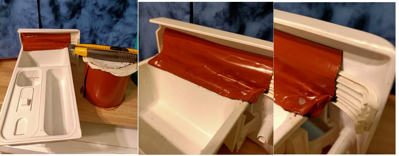

Dans un premier temps j'avais résolu le problème de la même façon que vous, mais hélas 15 jours plus tard nouvelle fuite.
En relisant tout les commentaires du forum,on comprend que le problème vient de la boîte à détergents qui avec le temps se déforme et n'est donc plus étanche.
Si le problème revient, regardez mon message du 4/10/2021,il explique la méthode que j'ai utiliser pour rendre la boîte étanche.
Depuis,plus aucun problème

J'avais fais tous ces nettoyages en profondeur, ce qui avait stoppé les fuites pendant quelques temps avant que cela ne recommence.
On voit clairement sur les photos de mon message du mois d'octobre que la boîte était déformée et que l'eau s'écoutait par la.
Depuis que j'ai mis un joint silicone à l'intérieur avant de replacer la façade de commande, plus aucune fuite à signaler.
Beaucoup de personne on régler le problème en achetant une boite neuve sans déformation.
Je croise les doigts pour que les choses en reste la.
Bernie

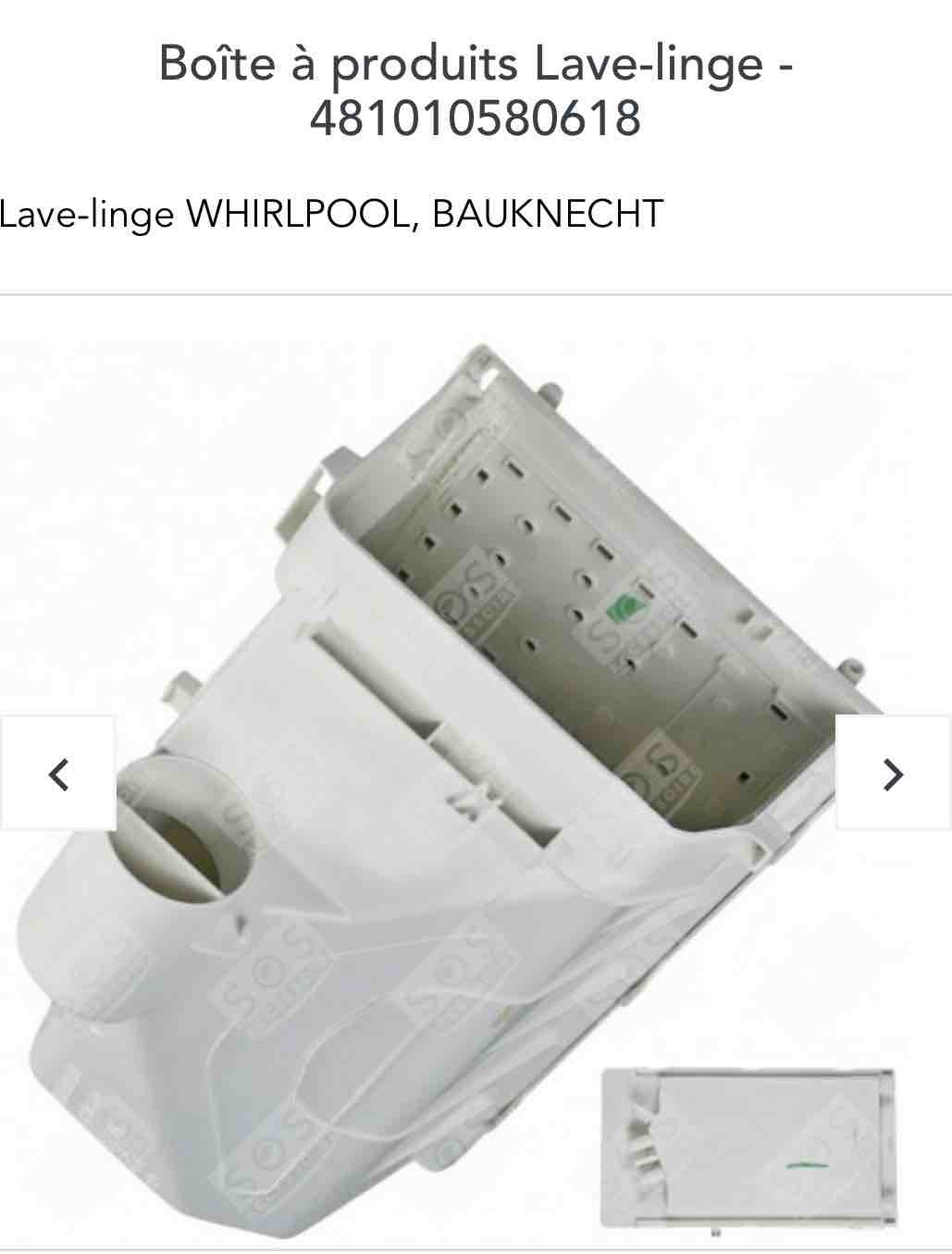

Il n’y a qu’une solution durable, c’est de changer le bac à produits…C’est facile à changer, ça évitera la main d’œuvre…
Ne changez pas le tiroir ou vous mettez votre produit…
Voilà la pièce à changer (photo) une trentaine d’euro…
Whirlpool FSCR 80421 - 859208729013
