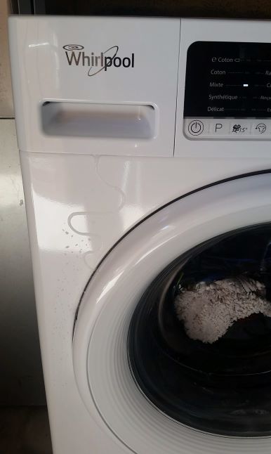

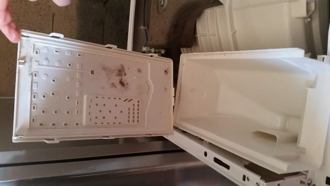

je viens d'en lancer une et inondation des le début des remplissages...:(
et ca fuit aussi de l'intérieur du bac a lessive (voir photos y a du goute à goutte au moment du remplissage)
le 05/04/2020 à 15:57
oups désolé la photo est à l'envers...
et une autre photo pour montrer la fuite du bac a lessive sur l'avant du LV

Bac a lessive (ou tiroir à produit) ouvert et aucun petit trou bouché: j'ai pu passer une une pique de broche dans chacun des trous
est ce qu'il peut y a voir une pression d'arrivée d'eau trop forte, avec un dysfonctionnement de l'électrovanne d'arrivée d'eau?

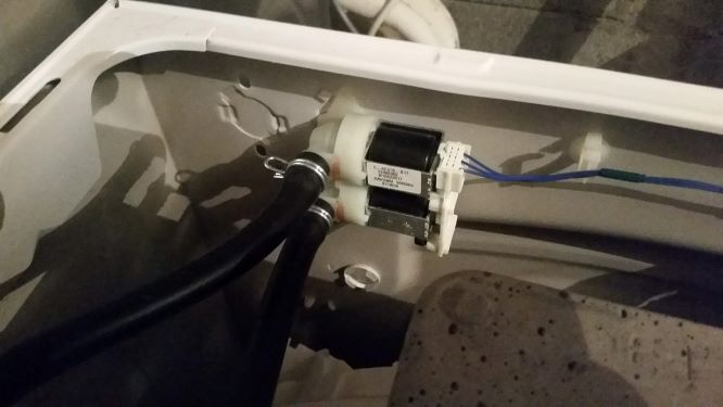

Vos électrovanne sont ok toutes les deux ?
le 06/04/2020 à 21:34
c'est une électrovanne 2 voies, l'impédance est de 3.8k, donc semble ok
Cdt,
Eric
le 06/04/2020 à 21:43
C'est une électrovanne 2 voies alimentée par un seule alimentation

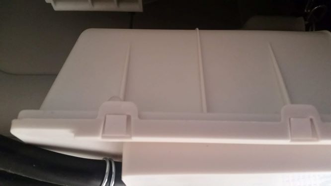

Poursuite des investigations. en baissant la pression d'arrivée d'eau avec le robinet, je constate qu'il n'y a plus de débordement... ne trouvant pas cela normal quand meme, j'ai remonté le système de commande de l'arrivée d'eau: j'ai trouvé un pressostat. en mesurant a sa continuité aux 3 bornes, je ne mesure aucune continuité entre les 3 bornes (cuve vide ou cuve pleine). est ce que ce composant peut être la cause d'un problème avec l'électrovanne? est ce que ce composant semblant défectueux peut être la raison du débordement? ou est ce qu'il y a un autre composant qui régule aussi l'électrovanne ou le niveau de remplissage d'eau?
Cdt,
le 16/04/2020 à 11:10
Il y avait peut être un réducteur de débit dans l'électrovanne et qui est partie dans la durite. A contrôler.

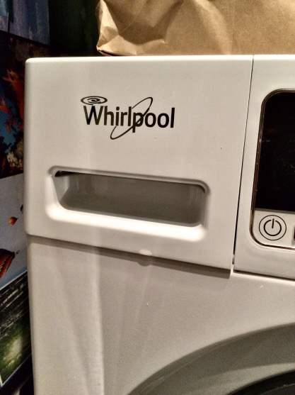

Bonjour, avez-vous trouver la solution ? Je rencontre le même problème que vous. Et je me demande si le problème ne vient pas du bac à produit. On dirait que le bas du bac ne colle plus complètement à la machine d’où la fuite. Qu’en pensez-vous ? Je n’arrive pas à mettre la photo elle est trop lourde
le 14/11/2020 à 21:10
Pour la photo essayez de la compresser dans votre navigateur de photo et choisissez une très faible résolution.
Je vais regarder pour le bas du bac.
le 15/11/2020 à 08:40
Bonjour, voici la photo. Ma belle mère a la même machine que nous, je voulais tester avec son bac à produit. Mais il fuit aussi. Il doit y avoir un problème de fabrication avec cette machine. On les a acheté avec un mois d’écart.

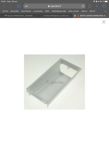

La fuite vient bien du bac a produit. On y voit rien a l'œil nu. Et pourtant c'est bien cette pièce qui fuit.
Le réparateur connaît bien le problème puisqu'il est venu avec la pièce de rechange dans ses mains directement.
Donc vous pouvez changer votre bac a produit complet 😉
le 28/11/2020 à 19:53
Bonjour Chris, merci de votre retour. est-ce que le réparateur a changé que le bac comme sur la photo ou bien a-t-il également changé la poignée du bac à produit et les compartiments pour l’assouplissant ?
le 28/11/2020 à 21:22
Super merci pour le retour, je me doutais bien que ce réservoir devait être défectueux, ce qui est bizarre pour l’avoir démonté’ c’est qu’ il me semblait correcte 🤔.
le 28/11/2020 à 22:22
Il me semble qu'il a changer uniquement le bac et pas le tiroir.

Quelle différence entre le bac et le tiroir ? Je n’y connais pas grand chose. Le bac c’est que j’ai envoyé en photo ? Merci de votre retour
le 28/11/2020 à 22:45
Oui votre photo c'est le bac seul.
le 28/11/2020 à 22:52
