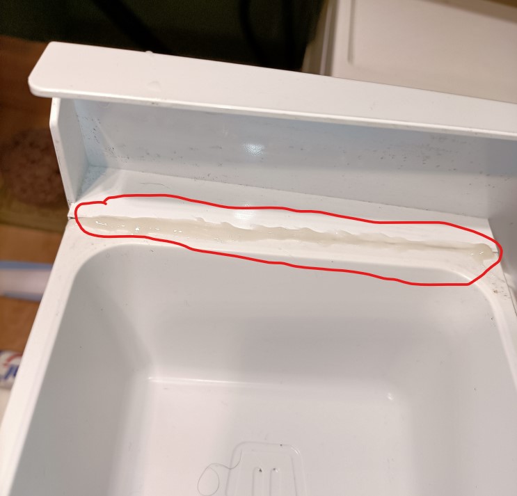

mettre du silicone sur la jointure du bac, c'est plus simple, notre machine ne fuit plus

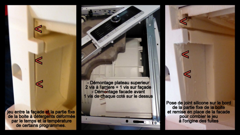

Par mon message du 3/9/2021,j'expliquais les opérations qui m'avaient permis de régler mon probleme de fuite.
Hélas, nouvelle fuite lors de l'utilisation de programmes long avec une temperature élevée.
Je me suis enfin décidé à démonter la machine pour effectuer une inspection complète.
J'ai découvert que la boite (partie fixe recevant le tiroir à détergent) était déformé par le temps et la température, créant un jeu avec la façade à l'origine des fuites.
Phill44 dans son message du 12/1/2021, préconisait bien de poser un joint à cet endroit par l'exterieur sans démontage.
J'avais donc essayé cette methode, mais le joint s'arrachait lorsque je sortais le tiroir.
Cette fois, après démontage de la façade,j'ai remis un joint à cet endroit qui est bien pincée lorsque l'on remet en place la facade.
Ci joint photos explicatives.

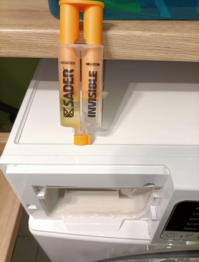

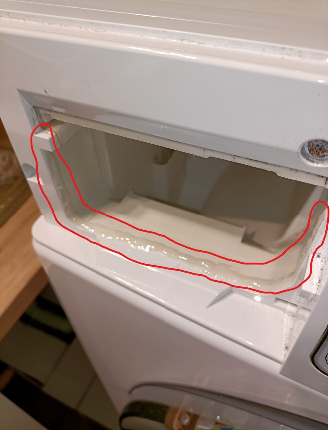

J'ai évidemment le même problème et je pense avoir dépanner grâces aux trucs et astuces trouvées.
J'ai fait un bourrelet pour refaire le joint dans le bac, mais en utilisant une colle époxy (résine + durcisseur). Cela n'a pas suffit, alors j'ai aussi confectionné un joint souple à l'intérieur du tiroir mobile. J'ai utilisé du joint de fenêtre en mousse pour la souplesse lequel a été recouvert d'une petite bande de ruban bitumineux (c'est de la bricole, mais cela tient). L'avantage du ruban de bitume, c'est qu'il est un peu souple et qu'il résiste à l'eau.
Enfin, j'ai aussi surélever de 1,5 cm l'avant en plaçant une planche sous les pieds avant de la machine.
Le premier lavage a été un succès. A suivre.
