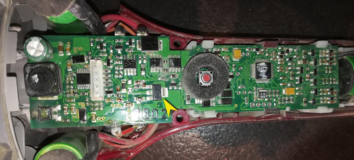

Je dois être particulièrement simplet car je ne trouve pas comment s'ouvre le balai. J'ai bien ouvert la partie contenant le moteur (voir photo du CI), mais impossible d'ouvrir la partie manche qui ne veut pas se déclipser côté brosse. Je n'ose pas trop forcer...
Côté bloc moteur, je ne vois pas les fils de grosse section qui apparaissent sur la photo de Regimini. Il y a bien un composant à trois pattes (flèche jaune) mais il me paraît bien petit. J'en ai donc conclut (??) que le circuit qui nous intéresse était dans la partie manche... que je n'arrive pas à ouvrir complètement.
Votre aide sera la bienvenue...

Je ne pense pas qu'il y ait une autre platine électronique, celle ci me parait bien complète.
perso j'essaierais avec un petit fil simple un shunt par petite touche entre la borne du milieu et celle du bas puis celle du haut;si rien ne se produit, malheureusement mes compétences s’arrêtent là.
courage.
le 05/10/2018 à 15:59
la bidouille de regimini n'a rien donné. Dommage.

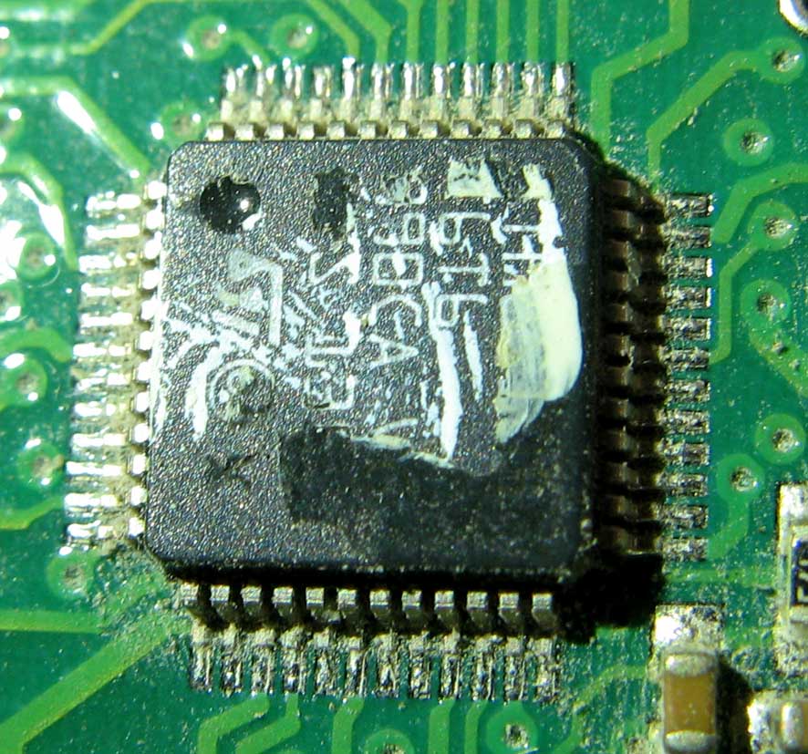

En revanche, deux composants me semblent suspects :
- un circuit intégré à l'état de surface bizarre (photo 1)

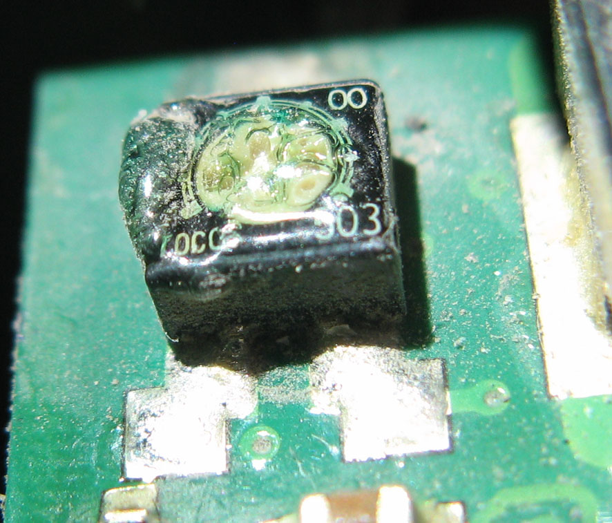

- un composant dont je ne connais pas l'usage (en bas à gauche de la photo générale) qui me parait avoir pris un coup de chaud !
J'attends vos avis éclairés.
le 06/10/2018 à 11:27
La photo du circuit intégré qui me pose question... mais je suspecte plutôt l'autre composant.
le 08/10/2018 à 10:59
Le premier composant me parait être un relais, vu la taille des soudures, et il a pris un bon coup de chaud ! (il doit y avoir des gros fils soudés en dessous) peut être essayer un coup de chunt rapide sur ces 2 grosses cosses ?
le 08/10/2018 à 12:03
Il y a 3 pattes en fait, et le composant est minuscule (3mm x 4mm). J'hésite à faire contact n'importe où, au pif :).
J'attends des réponses d'un autre forum plus spécialement branché électronique...
En tout cas merci à toi...
le 08/10/2018 à 19:22
Effectivement, photo trompeuse, je déclare forfait.
Bonne chance et dis nous si tu as trouvé la solution.
le 08/10/2018 à 19:55
on dirait un potentiomètre avec du vernis pour le bloquer , il a l'air en bon état
le 08/10/2018 à 20:19
par contre le composant a 10heures du bouton rouge (au dessus a gauche) , difficile a dire mais je me demande s'il n'est pas brulé ; à moins que ce soit unreflet du flash
le 08/10/2018 à 21:21
Tu as raison gdaelen : c'est cramé aussi par là ! Je crois que je vais renoncer à réparer.
Sauf à changer toute la carte, mais ça ne me semble pas trop raisonnable.
