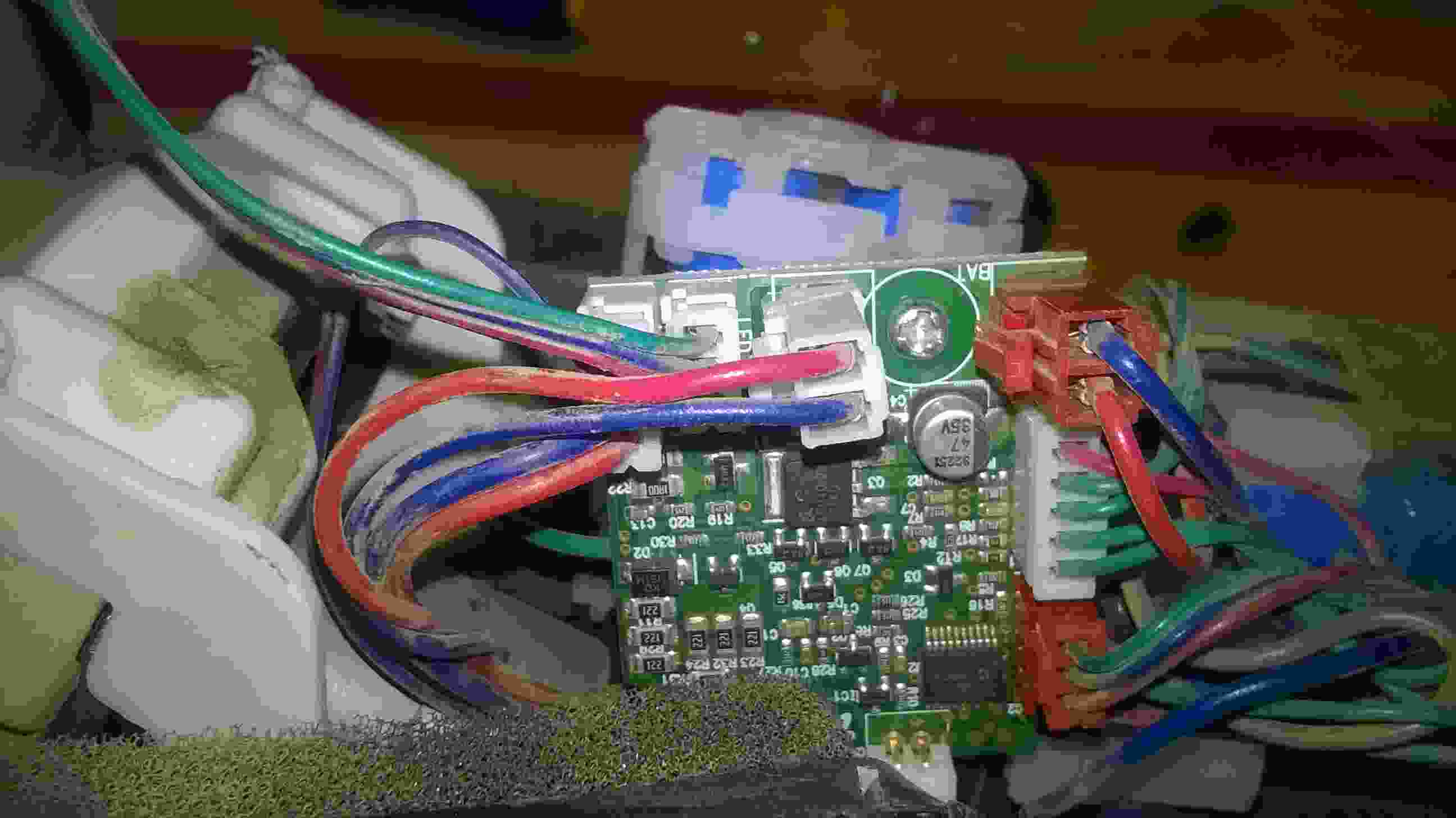

bonjour à tous
meme probléme sur aspi ergorapido

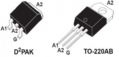

j'ai démonter le joujou pour acceder à cette fameuse carte electronoque.Sur celle ci il y a un composant electronique nommé TRIAC (pour les novices :voir sur le net a quoi ressemble cette piéce ).Je me suis aperçu qu'en glissant un objet metallique ( tourne vis ou autre trombonne de bureau ) entre les 2 pattes de droite du triac le moteur redémarre et reste bien allumé. Cette piéce est certainement à remplacer peu couteuse environ 4 ou 5 euros.
le 15/03/2016 à 10:31
c'est pas un triac mais un transistor.
oui, c'est le même boitier mais pas la même fonction. et si on le court-circuite , forcement le moteur est alimenté
ça veut pas dire qu'il est mauvais

Bjr,
Le court-circuit de Lolo entre les pattes du transistor (MOSFET LR7833 par exemple) remplace la jonction interne du composant qui est claquée (c'est ce qu'on appelle une jonction diode).
Il suffit de remplacer ce composant et l'aspi ne s’arrête plus au bout de quelques secondes.

Il y a une autre possibilité de panne.
C'est en fait la partie "gestion de l'alimentation" des batteries qui est en panne (un des CI made in China de la carte) La charge des batteries n'est plus détectée (comme si elles étaient mortes, donc même si tu les changes..).
Le CC shunte le problème et donc le moteur tourne.
Pour info les composants chinois ne sont pas cher mais il y a 40euros de frais de port....
J'ai donc modifié le balai en le bricolant un peu. Il fonctionne bien mais sans carte électronique.

Bonjour Adadhas,
C'est le circuit intégré principal de la carte qui fait défaut. Délicat à changer étant donné la taille du composant. Le site alibaba.com fournit un bon panel de composants (mieux vaut connaitre l'anglais). Tous les composants de mon balai sont chinois. Vu le prix des frais d'envoi pour le prix du composant ce n'est vraiment pas avantageux. J'ai donc décidé d’ôter la carte électronique et de refaire le câblage. J'ai dépensé 15euros dans deux interrupteurs (et sans changer mes batteries) pour me refaire un aspi.

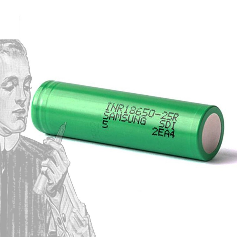

ErgoRapido ZB3011 qui s'arrête au bout de qq secondes. Problème résolu en remplaçant les 5 éléments 3,6V - 1500mAh de sa batterie 18V Li-Ion. On peut choisir par exemple des éléments Samsung 18650-25R 3,6V - 2500mAh à souder. Il faut évidemment bien respecter les polarités et cette solution ne convient pas pour d'autres types de batteries.
