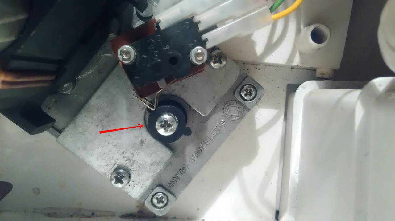

J'ai réparé ma machine saeco superautomatica mais la synchronisation du mécanisme : la pompe, broyeur ,brasseur. N'est plus respecté
Merci de m'aider si possible
Rzk
le 07/07/2018 à 15:44
J'ai effectué des réparations sur ma saeco superautomatica et j'aimerais avoir des photos pour synchroniser ma machine
Ci-joint : photos des parties concernées
Merci pour votre collaboration
Rzk
le 03/08/2018 à 15:20
cette came est solidaire de l'axe du motoréducteur qui fait tourner le groupe café lorsqu'elle actionne le micro-interrupteur cela stop en position haute le groupe,deux repères sur l'axe de celui doivent coïncider pour le bon fonctionnement.
