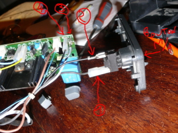

J'ai également une SAECO Vienna superautomatiqua. Lorsque j'appuie sur le bouton marche, elle ne s'allume pas, j'ai vérifié, le courant arrive bien. Je pense que cela vient de la platine "M5AV1-13 voir photo". Comment faire pour la tester? Oû en trouver à un prix raisonnable ? Auriez vous un schéma"cablage" de la cafetière? Merci
NB: Pouvez vous me rendre un petit service, j'ai joins une photo sur laquelle j'ai noté quatre fils par des numéro, pouvez vous vérifier sur votre machine si ils sont bien à leur place car j'ai un petit doute au remontage.
