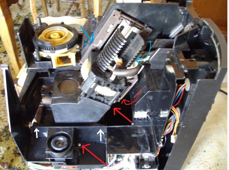

le 23/02/2012 à 20:24
heu une photo de l'autre coté aurait été pas mal mais comme vous avez déja démonté le moteur (ainsi que le "compte-tour" qu'il y a dessus je pense) ça devrait aller, il reste juste la durite qui emmène l'eau...
regardez ma photo, les vis les flèchées en bleu n'ont pas besoin d'être démontées, elle tiennent juste la partie en plastique brun à la partie en métal
enlevez déja la vis fléchées en rouge en bas et lever le support fixé où il y a les flèches blanches, en tirant verticalement ça viens à la main en forçant un peu
au niveau de la flèche rouge courbée, y a aussi une vis "en face" de vis que vous avez déja enlevées quoi
enfin au bout de la flèche rouge droite en dessous de la courbée (oulala c'est clair tout ça...) il y a aussi une vis, on ne la voit pas parcequ'elle est bien cachée et dans le noir
par contre je crois que vous devrez relever la "couronne dentée" pour pouvoir extraire le groupe café mais pas sûr
le 24/02/2012 à 11:51
Bonjour mrbouls et merci d'avoir répondu aussi vite.
Le groupe café est extrait sans problème.
Maintenant c'est son démontage que je ne sais par quel bout attaquer.Comme je ne sais pas transmettre une photographie dans le message,comme vous l'avez fait,je vais vous transmettre quatre photos par lien,comme hier.

une seul photo est bonne mais c'est pas grave (pour en mettre ici c'est le bouton "Parcourir" au dessus de "enregistrer votre message"
pour démonter le groupe, il y a surtout des clips sur le bas, le reste se passe de commentaire vous verrez bien, voyez sur la magnifique illustration du "flasque" que j'ai faite, les traits rouges correspondent à des clips que l'on retire à la main par derrière, ils dépassent d'environ 2mm du "flasque" il y a les meme de l'autre coté, seul un est un peu caché et à besoin d'un tournevis pour être poussé il est un peu bloqué d'acces à cause de la partie où il y a la durite qui viens...
après il ne vous reste plus qu'à graisser tout ça comme y faut, le mieux au moins pour le piston (et autour) est une graisse de silicone mais ça doit être alimentaire, peut être celle du lien en dessous mais je ne sais pas comment elle est...
