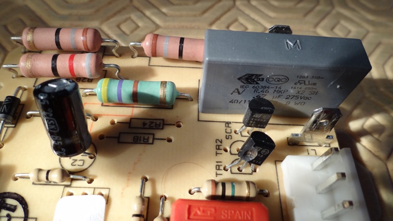

Bonjour. ma central vapeur Calor GV7130 de 2 ans en panne: (merci Calor)
lampe verte temoin de chauffe reste eteint.
lampes orange (calcaire) et rouge (manque d'eau)
reste allumées malgres detarctrageet presence d'eau reservoir.
le fer chauffe.
la resistance est bonne mais n'est pas alimenté puisque manque d'eau.
j'ai changé l'électrovanne (40E) car sa bobine etait HS.
Apres avoir tout testé , car elle a toujours les memes indices ; j'ai regardé de plus pres la carte electronique (photo ci-jointe) sans connaissances electro et aperçu un drole de thyristor : celui ci est en court circuit (mon tournevis testeur s'allume sur les trois broches).
vu le prix de cette carte , je cherche desesperément un pro qui peu me dire la reference constructeur de ce thyristor pour essayer de le changer en dernier ressort avant de jeter tout.SVP
merci d'avance pour qui pourra m'aider.
le 31/01/2012 à 20:32
il a explosé oui, vous avez surement un court circuit sur l'élément sur lequel il est branché, en suivant les piste puis le cablage vous devriez pouvoir isoler le problème
pour le transistor j'essayerais d'en voir un pas éclaté lol pour vous donnez la reférence, c'est surement pas courant mais il y a certainement des équivalents
le 31/01/2012 à 20:57
le vendeur de composant m'a dit qu'il lui fallait la reference constructeur et non les chiffres marqués dessus je crois pour m'en commander un.
si vous avez quand meme ces chiffres peut etre que ça ira.
si il a explosé , cela peut venir du court circuit sur la bobine ou cela vient d'alleur ?
le 11/02/2012 à 14:13
désolé de réponde un peu tard, je n'ai pas croisé cette platine ces temps-ci
bien la référence constructeur on ne l'a pas, on a pas les plans etc., on peu au mieux trouver un équivalent de ce transistor quoi
à froid, avec ou sans eau, la chaudière doit chauffer et l'electrovanne est alimentée quelques instants pour éviter un "bouillonnement" dans la chaudière
bref avant c'était souvent à peut près les meme composants, apparement le transistor au dessus a une ref qui fini par 2, peut être que celui qui est fumé a la meme ref mais fini par 3 m'enfin c'est un peu du pif...
sinon, comme je vous disait, essayez de remonter le circuit en partant de ce transistor, vous verrez ce qu'il alimente, c'est probablement l'electrovanne parcequ'il aurait chaud la tête si il alimentait la resistance de la chaudière ^^
le 11/02/2012 à 14:16
après si vous connaissez un électronicien il pourra peut être vous indiquer un transistor différent à mettre dessus

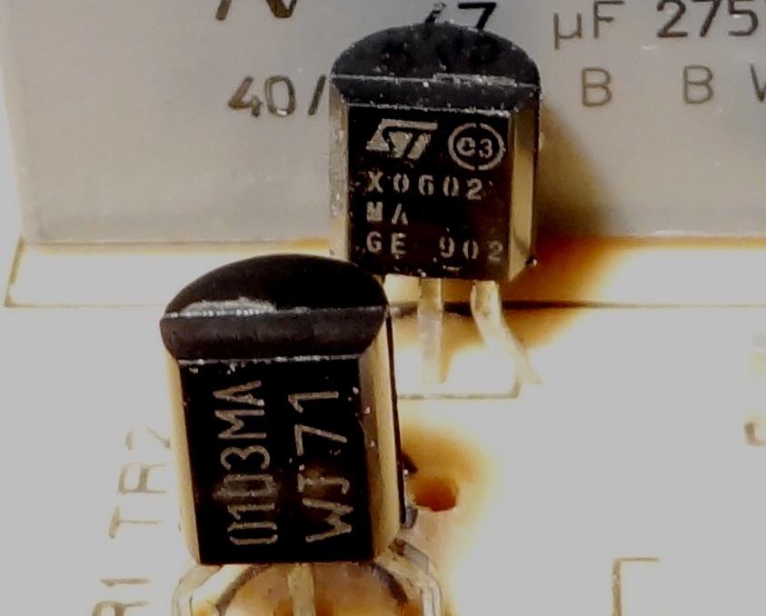

le 11/02/2012 à 14:31
aaaaaaah le voila :-)
c'est un triac 0103MA, regardez le lien
le 12/02/2012 à 16:29
Bonjour.merci
oui ; triac trouvé chez un petit vendeur electronique.
Helas ; quelque chose d'autre doit etre HS.
Chaudiere ne chauffe toujours pas.lampes defaut toujours allumées.

le 13/02/2012 à 08:23
Bonjour.
le second semble faire partie du circuit de chauffe .
es ce que je peux en trouver avec la reference inscrit dessus ?
X0602
MA
GE 902
je me souvient que le vendeur ne connaissait pas de thyristor avec la lettre X...
ça veut dire quoi ce X ?

le 13/02/2012 à 21:07
c'est pas un thyristor mais j'avais eu la flème de re-rechercher :-D
je ne sais pas ce que c'est exactement, on dirait une diode commandée, au premier abord il me semblait qu'il pouvait servir pour recevoir et interpréter la sonde mais effectivement avec votre tournevis vous avez peut être actionné la "diode" et donc alimenté la pompe

le 14/02/2012 à 13:33
Bonjour, jai un problème similaire avec cette centrale; mais moi c'est la commande de pompe qui ne fonctionne plus.C'est le X0602 (sorte de thyristor haute sensibilité de gachette) qui est HS. je vais le changer ce soir.Je vais aussi sonder le circuit de chauffe (qui lui marche sur ma centrale)pour vous aider.

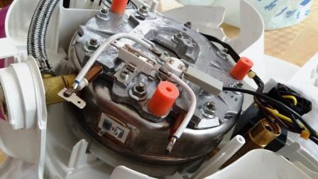

Bonjour : J'ai une centrale vapeur CALOR GV 7150 depuis quelques temps elle ne fait plus de vapeur mais perd de l'eau par la semelle et depuis hier le fer ne chauffe plus quelqu'un peut il m'aider. Merci à l'avance
le 06/06/2013 à 20:35
il faut déja démonter la semelle pour voir si i l n'y a pas une saleté sur le thermostat qui empècherais la chauffe
ensuite pour voir si la pompe ne fuie pas, il faut vider la chaudière et remplir d'eau le reservoir en mettant un bout de scotch pour reperer le niveau ensuite vous laissez une nuit comme ça (débranchée biensur) et vous voyez si le niveau d'eau n'a pas baissé dans le reservoir, si c'est le cas votre pompe est defectueuse, il arrive que l'eau file dans la chaudière à froid et quand on branche le niveau d'eau est trop important dans la chaudière donc le fer crache de l'eau
mais voyez déja pourquoi votre fer ne chauffe pas

j'ai également une GV7250(anti-calc) depuis 2 ans et problème de vapeur : en la branchant, cette dernière sort en permanence par la semelle et aussi par l'electrovanne.
je pensais au début à cette dernière qui etait HS mais apparemment, un réparateur m'a dit que c'était la carte ou platine (est ce différent?) qui etait à changer.
u'est ce qui commande l'electrovanne?
40€ + Mo.
C'est la 2eme calor en 5 ans!
Question : serait ce facile de changer cette pièce ? ou sinon je partirais bien sur une marque de 1er prix pour voir.
Merci et bonne soirée
le 02/09/2013 à 20:57
je ne comprend pas quand vous dites que la vapeur sort en pemanence par la semelle et aussi par l'eletrovanne
si la vapeur arrete de sortir par la semelle en débranchant la prise de 220V c'est surement que c'est la platine qui est en cause, si ça continue c'est que l'électrovanne est encrassée et bloquée
l'electrovanne se change facilement il suffit d'avoir aussi du teflon de plombier pour faire l'étancheïté, si c'est la platine c'est pas très compliqué non plus
