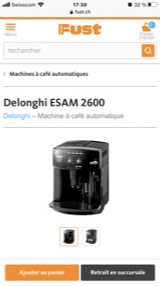

Mon ami a une machine à café Delonghi ESAM 2600.
Sans faire exprès, la fois dernière, j’ai versé un petit peu de café (vraiment un fond de paquet pour le coup) dans la partie réservée au café en grains. Depuis, elle fait un café sur trois et est complètement perturbée. J’ai déjà procédé à plusieurs nettoyages entièrement mais rien depuis.... j’aimerais la déposer au SAV, etc.mais mon conjoint ne souhaite plus que j’y touche du coup.... Est ce que quelqu’un a déjà eu le même soucis? Dans l’attente d’un retour, je vous remercie.
