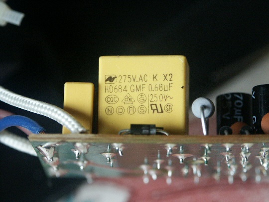

le 12/10/2014 à 14:45
bonjour, j'ai aussi un problème avec ma cafetière rowenta prélude qui ne veux plus s'allumer j'ai acheter un condensateur de 1mf sans vérifier si sur ma platine le condensateur étais le même, problème sur ma platine le condensateur est de 0.68mf; ci-joint photo, est que je peu souder le condensateur de 1mf au lieu de 0.68mf sans risque pour ma platine merci de me répondre
