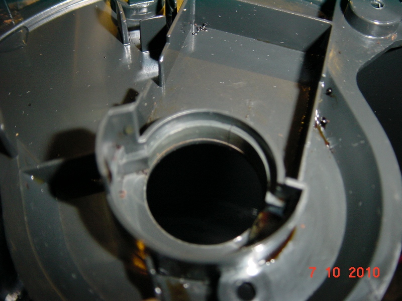

J'ais le même probléme : celui ci vient du support de percolation qui est fendu (voir photo : petit trais noir au niveau du trou) Sur semboutique il y a la notice pour le démontage de la TASSIMO 4011. J'ais commender le support chez SEM (environ 5€)
Bon bricolage

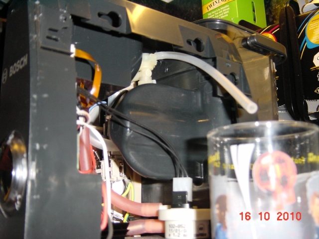

Suite à mon précédent message, ce n'est pas le support qui est en cause, mais le problème vient de la vanne de depression (située en dérivation de la chaudiére) dont le tuyan arrive au niveau du tuyau de trop plein qui dirige l'eau sous le repose tasses.
La piéce vaut 12€ sur le site en lien.
Pour l'instant j'ais débranché ce tuyau (voir photo)
