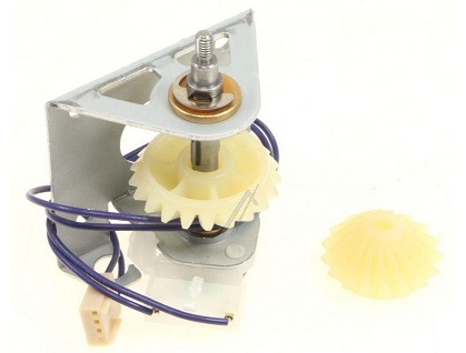

Je possède un robot Kenwood KM266
Mon problème est le suivant :
Le robot s arrête après la mise en marche de celui ci.
En effet je démarre le robot , règle la vitesse et au bout d un temps qui peut varier de quelques secondes à 4 minutes le robot s’arrête et se met en sécurité.
Pour redémarrer le robot je place l interrupteur sur la position arrêt et je peux ainsi remettre le robot en marche, régler la vitesse et à nouveau arrêt de l appareil au bout de quelques minutes.
J ai remplacé la carte électronique du robot
J ai contolé tous les Switch de sécurité du robot (les 2 couvercles et l ouverture du bâti )
Si quelqu’un a déjà eu ce problème ou si quelqu’un a une idée je suis preneur
Merci par avance
le 29/02/2020 à 10:50
Vérifiez votre TACHYMÈTRE. Il se peut qu'il soit à changer
Bonne journée
le 29/02/2020 à 17:46
Cela fait 10 jours que mon robot est réparé
Effectivement j en arrive à la même conclusion que la personne qui a posté le dernier message
Il s’agissait bien du tachymètre
Merci à la personne qui a confirmé mon dépannage
