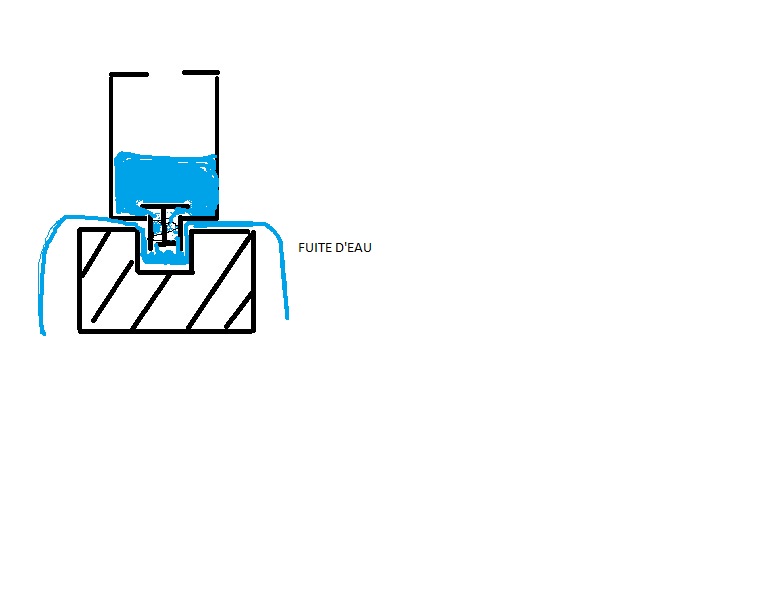

Moi aussi, j'ai une fuite entre le bocal d'eau et le support en plastique noir. Le bocal seul ne fuit pas. Mais en place l'eau remonte et coule le long du bloc.
Si quelqu'un peut nous aider, merci beaucoup.

@mikadel : merci pour ta réponse. Mais l'eau coule sur le dessus du bloc, entre le bocal et le support (Voir dessin).

Je reponds à dams000
Il ya un joint au niveau de la base, mais rien à faire pour le démonter et le nettoyer, il faut dévisser les vis qui ressemblent à des rivets mais en réalité ce sont des vis à tête légérement ovale sans fente ou autre système pour le desserrage. Je les ai remplacées par des vis à tête fendue pour le prochain démontage.
Le joint sera à nettoyer ou à changer
Bonne chance car cette cafetière est truffée de pièges

avez-vous réussi à changer le joint en dessous du bocal et à démonter les côtés.
j'ai moi-même changé le bocal mais la fuite est toujours là. Peut-être la soupape d'entrée d'eau.
Merci de votre aide.

J'ai changé en 2008 ou 2009 la pièce qui se trouve sous le bac, après un temps elle n'était plus étanche et on trouvait toujours de l'eau sous et à côté de la machine. Ne cherchez pas un joint, c'est la pièce entière qu'il faut changer, lorsque je l'ai changée, elle n'était pas chère et on en trouvait de partout, aujourd'hui cela risque d'être différent.
