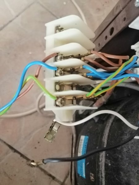

le 06/04/2020 à 15:23
refrig congelateur BS 5545-11D
modele 5 0054 1 index 11D
made in germany 14.714.255.7
pouvez vous me dire ou se connecte le fil blancs et le fil noir derrière le frigo svp
