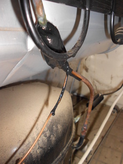

bonjour, j'ai un congélateur Liebherr confort depuis quelques années et ce matin je vois une tache noire visqueuse sur le sol , j'ai pris une photo de l'endroit d'où coule ce liquide, mais à l'heure actuelle il n'est pas liquide, si vous pouviez m'éclairer sur le sujet, merci

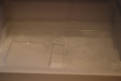

J'ai un réfrigérateur - congélateur Liebherr avec 2 portes, modèle CN 3866 Index 20N/088. Depuis quelques mois, j'ai trouvé une plaque de glace qui se forme en bas à l'intérieur du congélateur, la plaque de glace bloque le dernier tiroir en bas du congé.
Pour autant, je n'ai pas constaté de fuite du côté du réfrigérateur qui se trouve au-dessus du congé. A l'extérieur du frigo-congé, c'est sec également.
