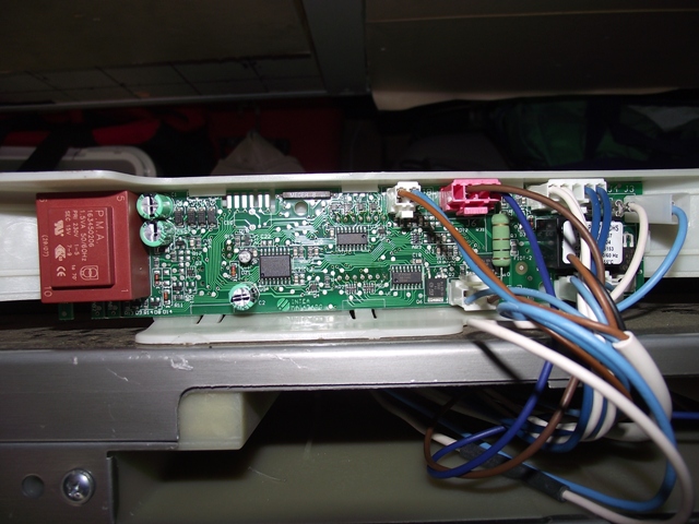

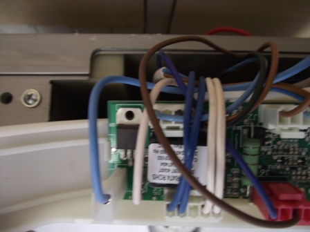

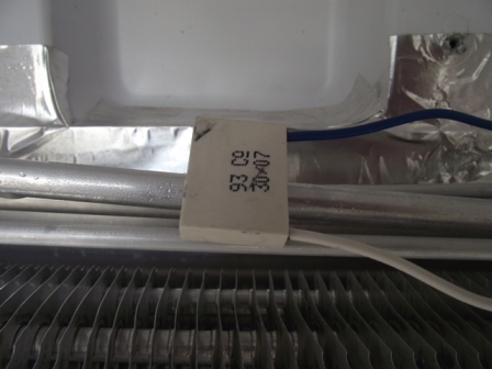

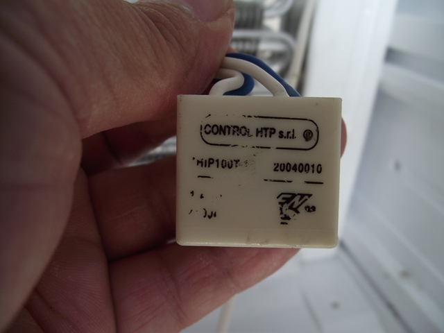

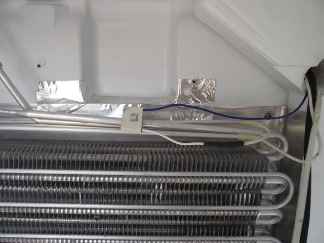

bonjour sebmenager,je tiens d abord a dire que votre site est formidable il ma deja aider sur plusieur panne rien q en lisant les forums, et appris beaucoup de choses. et maintenant c est moi qui ait besoin de vous.... on ma donner ce frigo congel qui a 3 ans qui presente la panne suivante, gros bloc de glace dans le refrigerateur au niveau du ventilo.apres decongelation et remise en route, temperature frigo -10 degres au bout d une trentaine d heure je precise qu il n y a pas de probleme concernant le congel d apres les dire de la personne qui me la donner, bien sur le groupe lui ne s arrete pas et devient tres chaud, j ai donc demonter dans le congel en bas la plaque avec son ventilo qui cache l echangeur, et essayer de mesurer avec l hometre dans la platine de controle en suivant les fils photo 1 lecture 0.03 avec alimentation et sans alimentation je me suis arreter la .que sont ces pieces sur photo 1 et 2. autre petit detail je me suis apercu quand la porte est fermer que la lumiere reste allumer.joint plusieur photo pour plus d aide .par avance merci..

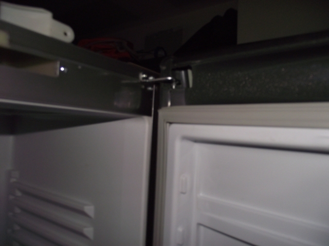

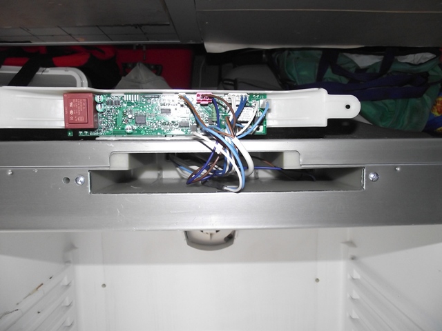

bonsoir seb comme vous me l avait conseiller j ai verifier si il y avait un contact magnetique avec une lame de cutter passer a plat devant le positionement du joint, mais je n ai rien trouver, par contre le joint lui meme est aimanté tout le tour, et la carte electronique est situer plus haut au dessus du joint environ 3 cm , jai passer aussi la lame dessous dessus mais rien et je ne voit pas de fil qui pourrait venir de l appareil vers la carte. ps comment fait on pour mettre des photos je n ai pas reussit merci a bientot

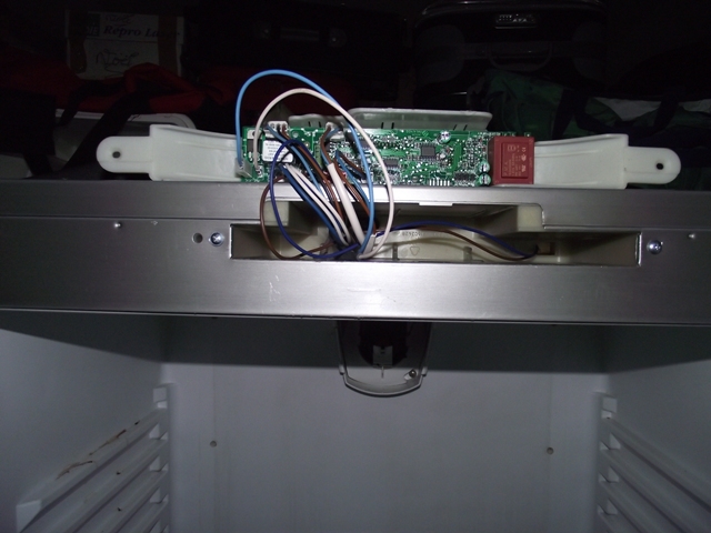

voici les photos demander
vue de face
le 18/10/2011 à 19:56
vue de haut porte fermer
le 18/10/2011 à 20:02
vue du joint et de la partie sous la carte
le 18/10/2011 à 20:09

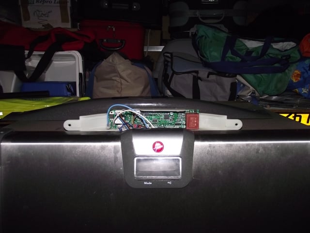

sur toute la surface du frigo recevant le joint je n ai pas trouver d aimant quel peut etre la maniere de couper la lumiere
le 19/10/2011 à 00:09
Dans la partie en haut de la porte, à l'approche de la carte électronique.
Faites une photo plus claire de la carte électronique.

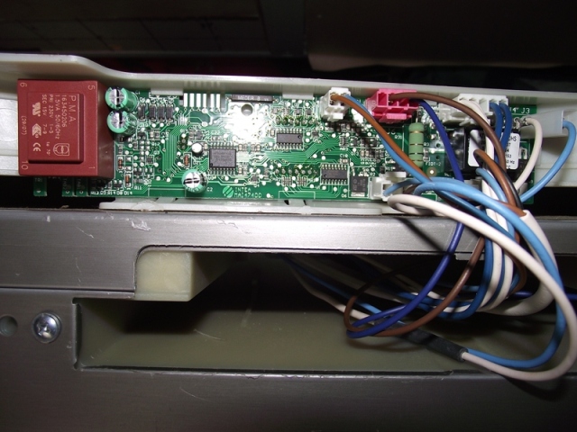

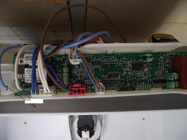

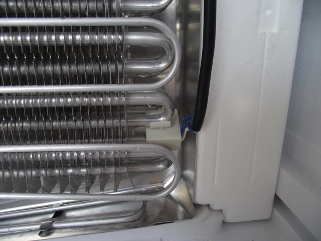

bonsoir seb j espere que cette photo vous aidera a eclaircir certaine chose; sur la 1ere fiche fil bleu avec cache blanc a droite de la photo je l ai controler ainsi que la fiche fil blanc sans cache le fil bleu descent dans le congel sur la piece blanche et le blanc ce raccorde avec je pense un tube souple (bulbe)sur tuyaux de l echangeur voir photo 1 en agrandissant .....encore merci

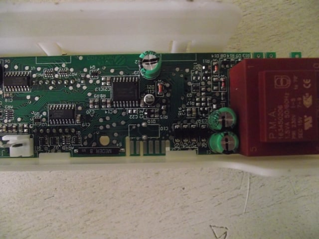

Il semblerait que le contact soit sur la carte, mais pas sûr, une photo plus précise est necessaire. Retirez la carte.
le 19/10/2011 à 20:40
ok seb des demain je mis mets,cet aimant peut il ce reperer en mettant l appareil sous tension???

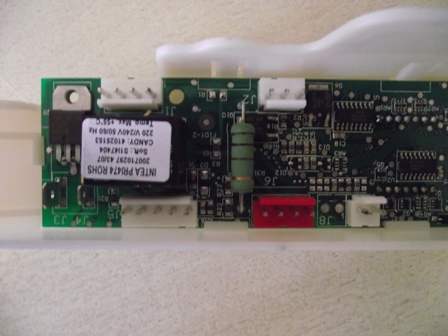

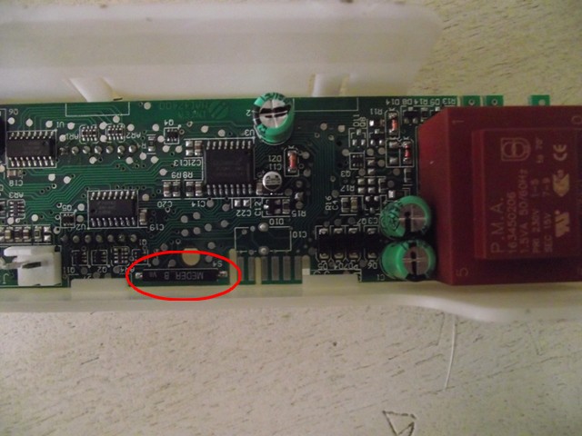

bonsoir seb. photo carte demonter
le 20/10/2011 à 18:49
photo 2
le 21/10/2011 à 16:18
Voyez en passant un aimant au niveau de cet organe, qui semble bien être un interrupteur ILS.
le 21/10/2011 à 19:12
bonsoir seb il ne ce passe rien mon aimant ne reagit pas, la ref sur la piece est MEDER 8 V6 si cela peut vous aider merci
