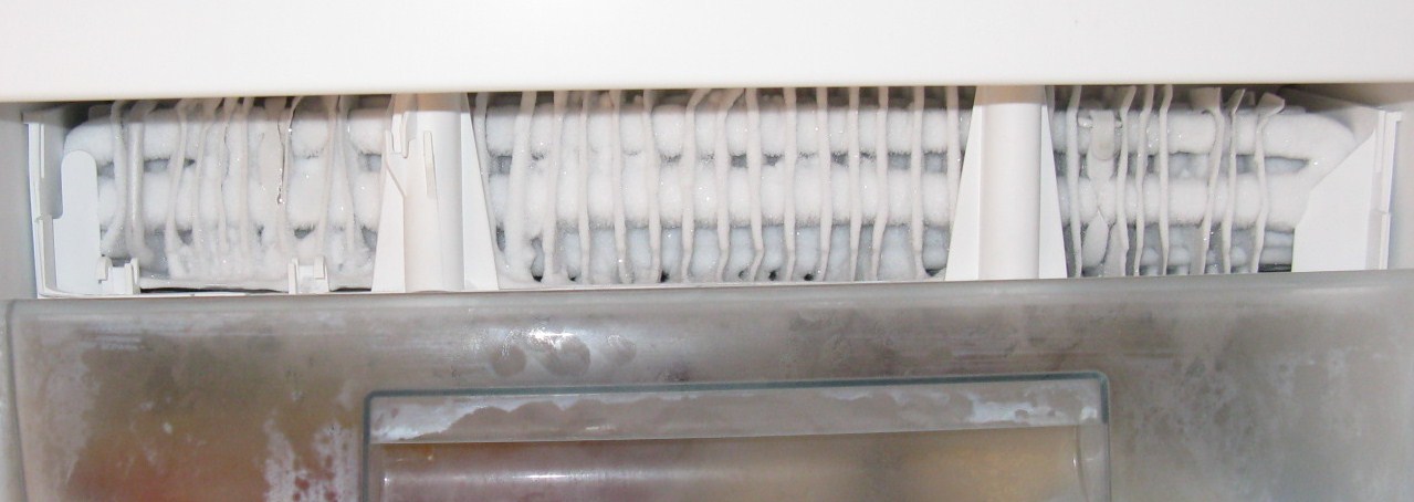

Le dernier dégivrage date de Aout 2010 et voila que le congélateur est de nouveau plein de givre (voir photo jointe).
Voulant comprendre le problèmes je parcours votre mode d’emploi, je vois a la page 17 le paragraphe « Dégivrage » il est stipuler que l’appareil est doté d’un système de ventilation, …ce procédé consiste à faire circuler dans l’appareil un air froid et sec grâce à une turbine ce qui dispense de l’opération de dégivrage. Le dégivrage s’effectue AUTOMATIQUEMENT….
Au vu de la photo ci-dessus, je pense qu’il subsiste un réel problèmes.
Merci en retour de m’expliquer si possible le fonctionnement du dégivrage automatique et éventuellement la cause qui permet au givre de s'accumulé a cet endroit.

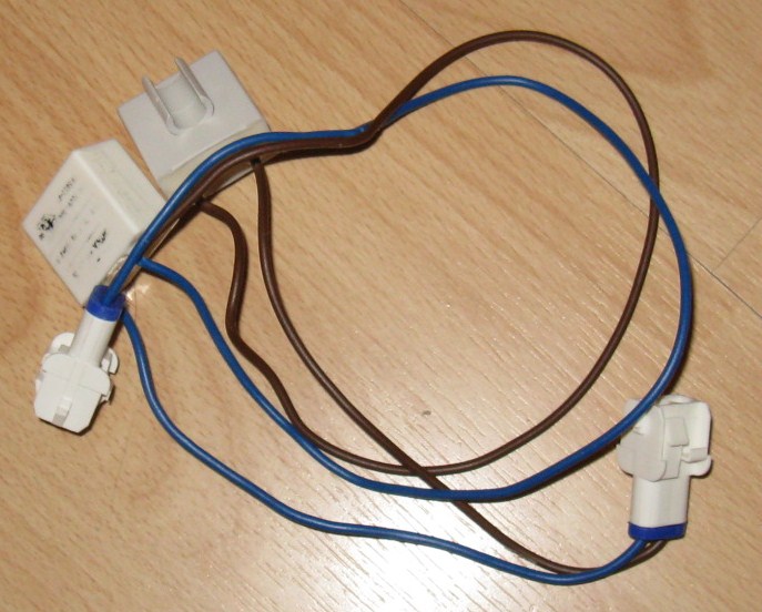

Sur le branchement il y a deux petit carré relié ensemble et branché sur la résistance! a quoi cela sert-il et comment les contrôlés?
Je vous le joins en photo. Désolé mais les inscription dessus sont illisible...
Merci pour votre aide.
mv82

J'ai trouver la panne il s'agit du système en au dessus photo, son rôle est d'ouvrir le circuit pour le froid et le fermer pour alimenter la résistance de chauffe. Puis le contraire.
Depuis que je l'ai changer tout fonctionne.
Prix 42 €
mv82

La piéce que j'ai changer et celle de la photo sur le poste de 06-11-10,c'est l'un des 2 carrée en haut comme je l'explique son rôle est d'ouvrir le circuit pour le froid et le fermer pour alimenter la résistance de chauffe. Puis le contraire de façon a faire un dégivrage. Si vous etes bricoleur et minutieux vous pouvez effectuer la reparation vous même, parcontre il faut entierement demonter l'interieur du congelateur. Voila en espérant vous avoir aider. Si vous avez d'autre question n'hésiter pas si je peux y repondre!!!! Sur ceux bonne fêtes.

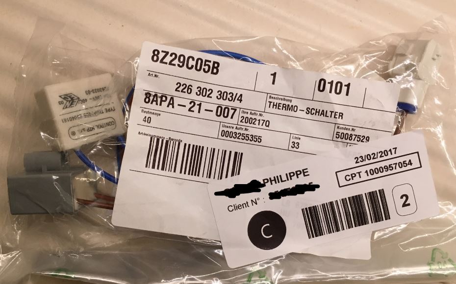

Autre information, j'ai fait référencer les protecteurs thermique chez Adepem à Paris 10.
Donc la pièce est dorénavant commandable chez eux en indiquant la référence 174510.
Ci dessous la photo des références qui sont sur le sachet plastique des protecteurs neufs.
En espérant avoir aider un peu...

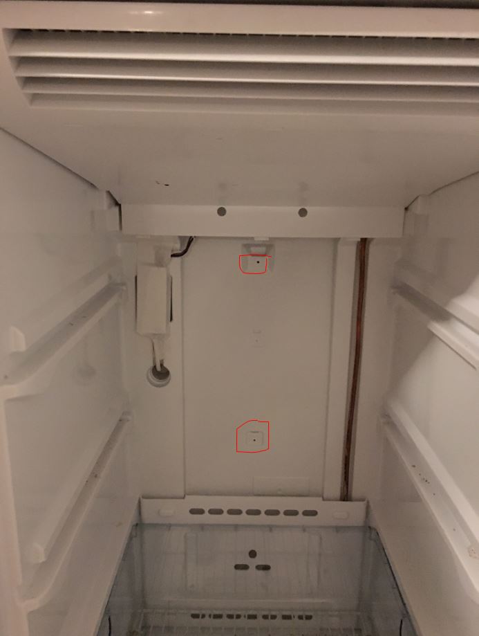

le 05/03/2017 à 16:14
A priori, nous ne pouvons mettre qu'une photo à la fois...
Donc voici la première du démontage.
Après avoir retirer tous les bacs, vous devez retirer les cache vis gris du cache plastique du fond du congélateur.
Seul le cache supérieur est à retirer.
La photo montre le cache démonté. J'ai entouré en rouge l'emplacement des deux vis à retirer pour démonter le cache.
Vous pouvez voir au à gauche l’emplacement d'une des prises des protecteurs...
En haut, vous voyez la grille d'aération du bloc froid qu'il faudra declipser à l'étape 2.

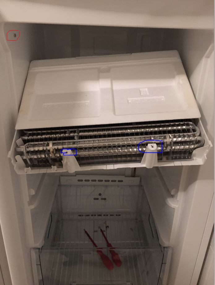

le 05/03/2017 à 16:19
Sur cette photo vous voyez le "groupe froid" une fois que vous aurez dévissé les deux maintien (entourées en bleu) et l'aurez tiré vers vous en échappant la vis de support à gauche (entourée en rouge).
