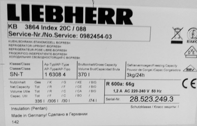

le 05/07/2016 à 13:07
donc, s'est un froid brassé,
le mieux serait de contrôler les sondes,
pour cela, il faudrait le tableau des valeurs,
pouvez vous nous donner une photo de la plaque signalétique du frigo?
le 06/07/2016 à 20:55
Voici le plaque du frigo en esperant que cela éclair votre recherche.Pour les sondes, je les ai déjà toutes mesurées dans un message précédant. Les valeurs sont toutes différentes mais du moment qu'elles ne sont pas nul ça veux dire que cela fonctionnent non?
le 07/07/2016 à 07:58
donc, le modèle est kb3864 et non kb3846 comme indiqué dans votre premier post,
donc ce n'est pas un nofrost, c'est un froid statique dans le congel et un froid brassé dans le réfrigérateur,
les mesures de sondes que vous avez effectué sont certainement en kilo-ohms et non en ohms,
l'appareil est il encastré dans un meuble?
si l'appareil n'est pas encastré et que la porte est étanche, il est probable que les sondes soient en cause, voire l'électronique,
depuis quelques années, les défauts de sondes sont relativement courants chez liebherr
