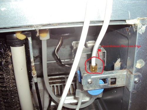

le 11/08/2015 à 09:44
rien de plus simple pour résoudre ce problème d'écoulement d'eau.Malin les techs de Samsung.ils ont volontairement réduit le trou d'évacuation pour la condensation. il suffit juste d'agrandir ce trou et le pb sera résolu.
débrancher l'appareil , enlever le cache en bas à l'arrière du congelo , déconnecter le tube blanc d'évaporation , vous remarquez un petit bout de caoutchou noir qui est certainement obstrué car trop petit. agrandissez le et remonter le tout.
cdlt

le 31/08/2015 à 17:08
Bonjour maitrphiliber, pouvez vous mettre des photos du tube blanc d'évaporation à deconnecter car je ne vois pas lequel il faut retirer.
Cdlt

le 01/09/2015 à 22:02
Il faut degager le tuyau d environ 2,5 cm de diametre
A gauche sur la photo,
Ensuite enlever le petit bout de caoutchou pincé en Son milieu qu il faudra couper pour agrandir le trou et favoriser l evaporisation
Cdlt
Maitrphiliber
le 01/09/2015 à 22:37
Merci pour la photo j'ai fait la manip j'espère que ça va refonctionner correctement. Le trou d'évacuation à l'intérieur était complètement gelé et leau stagnée.
Cdlt
