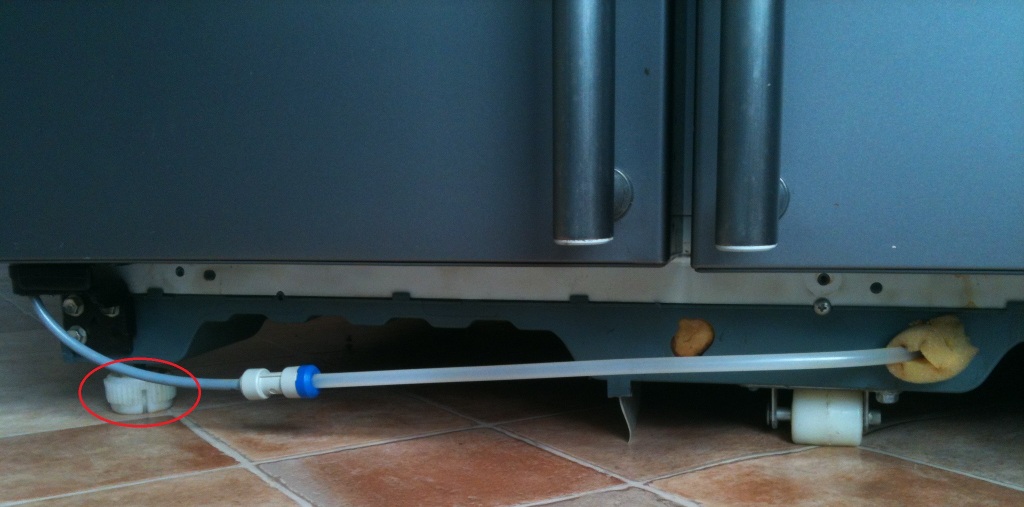

Malheureusement, je ne peux pas ouvrir l'arrière, je peux juste ouvrir une petite trappe situé dessous (voir photo 1) et je n'ai pas vu d'eau ou de bac à eau...
La seule chose que j'ai vu c'est que sur la photo ci dessous:
Il y a un peu d'eau sur la parois blanche mais pas d'eau du tout sur le tuyau blanc et l'extremité de ce tuyau donne sur l'image ci dessous qui se trouve à l'intérieur de mon congèlo (entouré en rouge): photo 2
En dessous de mon frigo il y a un tuyau je ne sais pas à quoi il sert mais il va sous la porte de mon congèlo mais rien ne ressort au dessus de la porte comme étant un tuyau d'eau... (En rouge est entouré un des pieds de l'avant qui fuit): Photo 3

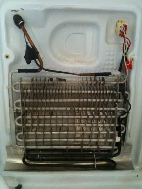

le 08/07/2014 à 18:44
Photo 2

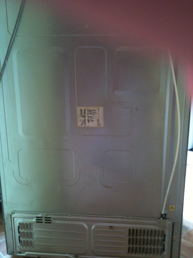

le 08/07/2014 à 18:52
photo 3

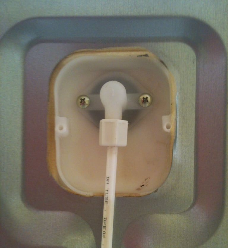

Oui, il faut ouvrir la trappe à l'arrière, l'eau peut venir de là.
le 09/07/2014 à 18:44
Bonjour Sebmenager,
Merci encore pour votre réponse et votre aide!
J'ai bien démonté la trappe arrière mais rien d’apparent, aucune trace d'eau...

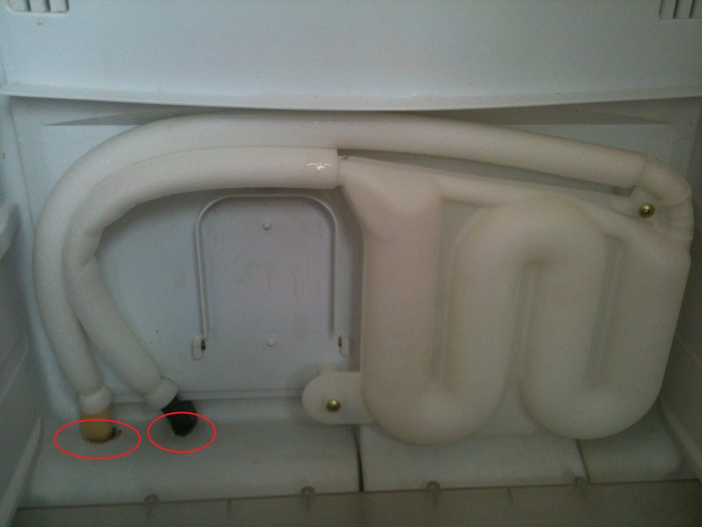

Je pense avoir mis le doigt sur quelque chose.
Sur la photo ci dessous entouré en rouge il y a du givre, est ce défaut de dégivrage dont tu parlais?
Si oui, comment résoudre ce problème stp?*
Merci encore.
le 12/07/2014 à 11:41
Si les raccords ne fuient pas, alors l'eau peut venir de plus haut, derrière le carter supérieur.

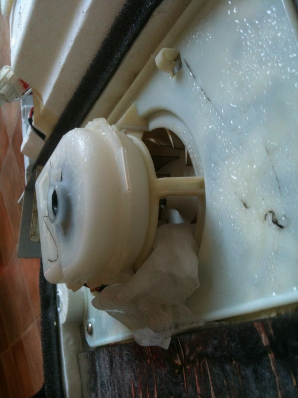

J'ai enfin pu démonter le cache (couvercle d’évaporateur), derrière se trouve ce qu'il y a sur la 1er photo ci dessous.
Donc si j'ai bien compris mon problème, il y a du givre à l’intérieur ce qui veut dire que soit la résistance de dégivrage ne marche plus soit c'est autre chose qui se trouverait par la. Ce givre se forme jusque dans le ventilateur qui se trouve dans le trou en forme un D à l'envers et qui l’empêche donc de fonctionner.
Dois je changer tout le système d'évaporation ou juste une des pièce qui se trouve dessus?

le 20/07/2014 à 13:47
Photo du ventilateur pris avec son givre

Le système d'évaporation doit être fonctionnel puisque l'appareil fait du froid.
Vérifier la résistance de dégivrage, et sonde sur la partie supérieure de l'évaporateur.
