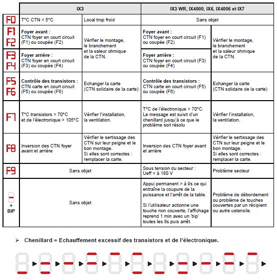

Tableau des codes "erreur" :
le 24/10/2016 à 14:32
désolé, j'ai noté 0F c'est F0.
le feu amplitude est toujours avec l'erreur F0.
si je coupe l'alimentation électrique, la plaque fonctionne. après utilisation, le code erreur F0 revient.
Sur les codes erreurs il est noté panne CTN local trop froid. j'y crois pas.

Vérifiez la CTN de la température ambiante sur la carte de puissance (je pense que c'est celle qui pilote le ventilateur), en fonction des cartes les CNTs sont au nombre de 1 ou 2 et les valeurs théoriques sont différentes. La meilleure chose à faire serait de les déssouder et de vérifier leur valeur à 20°C en fonction de leur référence.

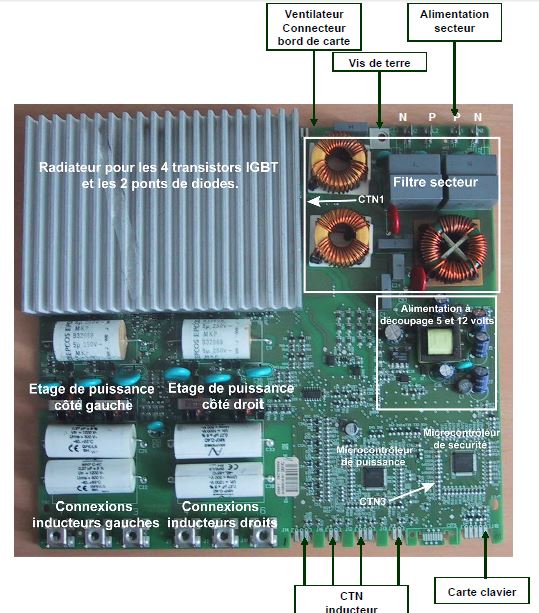

Quel type de carte de puissance possédez-vous ? Je suppose qu'il s'agit du grand feu ?
Ci-dessous photos d'une carte Véloce puis d'une carte IX7.
Pouvez-vous déposer une photo de votre carte ?
A bientôt
Vévé

Carte de puissance IX7 :

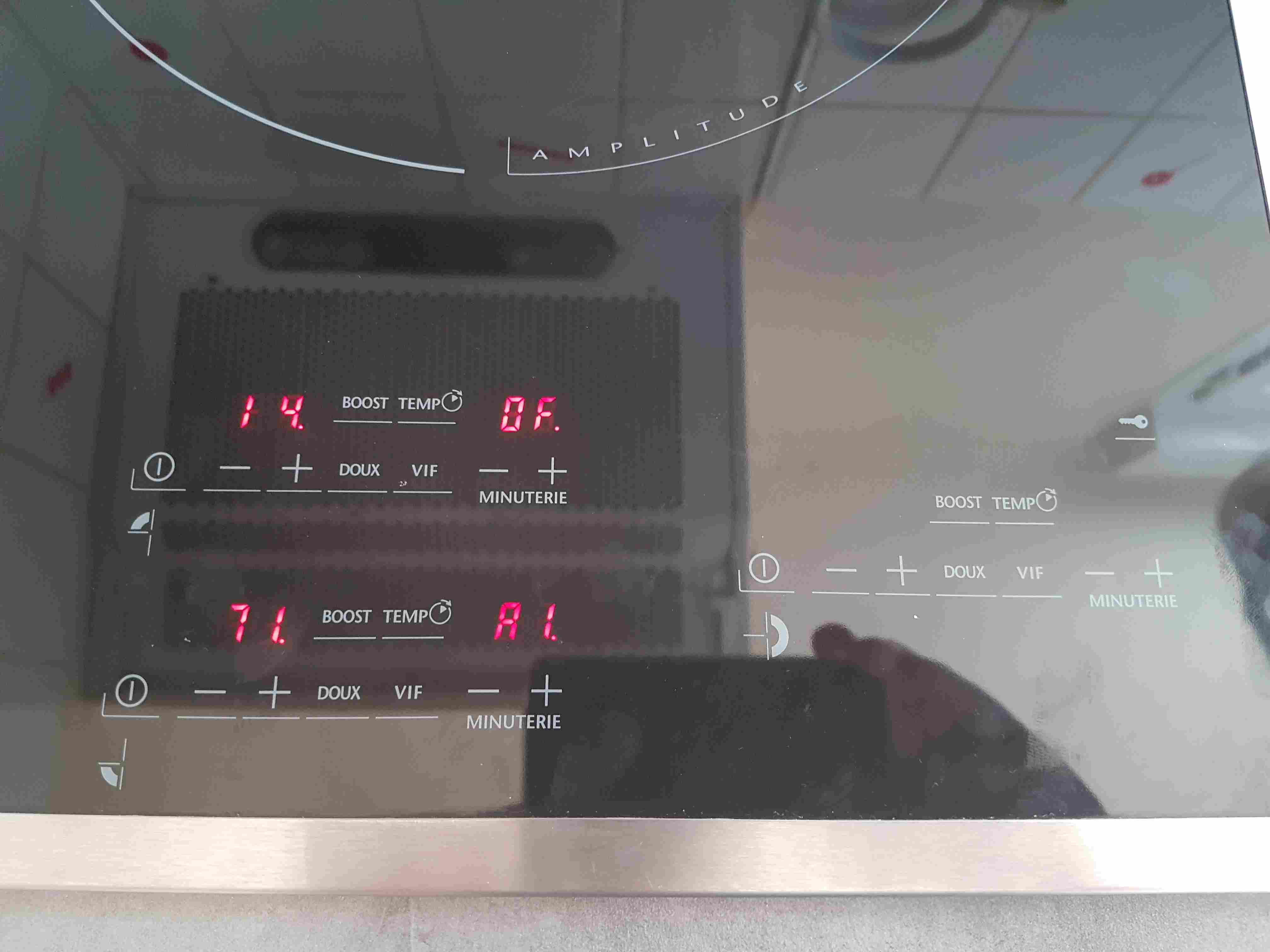

Salut,
Je souhaiterais dépanner la plaque à induction sauter de mes beaux parents. Elle a 3 ans et depuis plusieurs semaines le gros feu de droite ne fonctionne plus. Idem pour la minuterie et le verrou de sécurité. En fait toutes la partie droite de la plaque ne fonctionne plus. Les deux feux de gauche fonctionnent correctement. J'ai déjà tenté de réinitialiser plusieurs fois en coupant au compteur, sans succès.
Le modèle exact est sti964xf1.
J'y retourne aujourd'hui, je vais tenter d'inverser les 2 cartes de puissance pour voir. Si c'est ça, je ramènerai la carte défectueuse pour changer les condos mkp en question.
Indications d'erreur, voire la photo jointe.

le 25/08/2017 à 15:21
Bonjour Bidibull14,
Si je peux me permettre un conseil, procédez déjà par le remplacement des condensateurs. A priori ils sont identiques aux valeurs précisées ci-dessus et constatées sur plusieurs références de carte. Dans tous les cas vous trouverez leur valeur respective sur une des faces du composant.
J'ai personnellement eu un problème avec une carte de puissance qui présentait également des dysfonctionnements de la minuterie, maintenant rien sûr pour la vôtre, il faut vérifier. Si vous permutez les cartes de puissance vous verrez bien si le défaut se propage sur la minuterie de l'autre panneau de contrôle.
Concernant votre photo, les codes affichés correspondent à la version logicielle de chaque unité de contrôle et seulement pour les deux petits feux. L'unité de contrôle du grand feu n'affiche rien ce qui tend à prouver que l'alimentation à découpage est en défaut et très certainement dû aux condensateurs.

le 27/08/2017 à 01:18
Merci beaucoup pour votre réponse éclairée. J'ai donc procédé au remplacement des condensateurs. Au passage j'ai pu m'apercevoir qu'un des condensateurs en 0,47 n'était pas un mkp, mais un mkt.... J'ai remplacé par un mkp.... J'espère que ce n'est pas très important (?). Après remontage, toujours le même problème.... Rien sur le grand feu ainsi que la partie droite des boutons tactile (3ème feu/minuterie /sécurité enfant). J'ai donc inversé les 2 cartes de puissance. Même résultat ! Ça marche à gauche mais pas à droite. Mon souci ne vient donc pas des cartes de puissance... J'ai certainement changé les condos pour rien, bref pas grave.
Mon problème viendrait donc de la carte à commandes tactiles... Est-ce possible ? Y a-t-il des choses à vérifier dessus ? J'ai refait quelques soudures dans le doute, mais sans résultat probant.
Je n'ai pas pu tester le grand feu comme sa commande (à droite) est hs. Je n'ai pas osé le relier sur la partie gauche de la platine tactile qui est faite pour contrôler 2 feux et non un seul.
Pour résumer, tout à été testé avec succès sauf la platine de commande tactiles et le grand feu à induction. Si c'était le grand feu qui était mort, il y aurait quand même des choses d'affichées à droite du panneau tactile non ? Un code erreur ou autre ?
Enfin pour moi ça vient de la carte de commande tactile. Mon raisonnement est-il bon ? Faut-il acheter cette pièce les yeux fermés ou y a-t-il autre chose à vérifier ? Ou la carte est-elle réparable ?

le 27/08/2017 à 10:23
Les condensateurs MKT sont constitués de polyester (polyéthylène ou mylar) et font partie de la gamme dite standard (précision entre 10 et 20%).
Les condensateurs MKP, réalisés avec du polypropylène, sont beaucoup plus précis (+/- 2,5%) et plus stable en fréquence. Donc pas de soucis pour le remplacement d'un MKT par un MKP.
Après relecture de mon message, je m'aperçois que je n'ai pas été suffisamment précis dans la chronologie proposée pour l'intervention.
Il aurait fallu commencer par la permutation des cartes de puissance, ensuite le remplacement des condensateurs si propagation du problème (et si possible après mesure des valeurs de chacun d'eux pour ne remplacer que ceux dont les valeurs s'écartent de la valeur théorique).
Donc si je comprends bien la carte de puissance de droite (grand feu) fonctionne correctement lorsque vous la déplacez à gauche (petits feux) ? Conclusion le problème provient de la carte de commande. Pouvez-vous nous envoyer quelques photos de cette carte ? S'agit-il d'une carte unique intégrant le contrôle des 3 feux ? Ou sont-elles indépendantes (une par feux ou par zone) ? A minima vous avez peut-être noté sa référence ? Comme l'électronique de cette carte, appelée "carte clavier", est essentiellement constituée de composants CMS, il sera donc difficile d'envisager un dépannage. Il faudra sans doute prévoir son remplacement.
