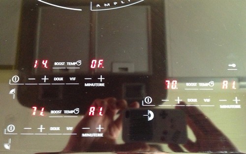

Je possède une plaque induction Sauter sti664bf1 (pas sure) 3 foyers et les 2 foyers côté gauche ne s'allume plus, ni même les paliers tactile.
Pas de soucis pour le côté droit.
J'ai donc essayer de couper le disjoncteur et après réinitialisation j'arrive à allumer mes 2 foyers mais 1h plus tard impossible à réallumer.
Aussi si je reste longtemps sur le tactile permettant d'allumer 1 des 2 foyers la plaque ce met à sonner sans arret, il me faut retoucher le tactile pour arreter.
Voici les codes au redémarrage,
Le grand foyer qui marche 70 A1
Le petit foyer defectueux du haut 17 OF
Le petit foyer défectueux du bas 71 A1
Par avance je vous remercie

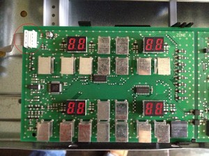

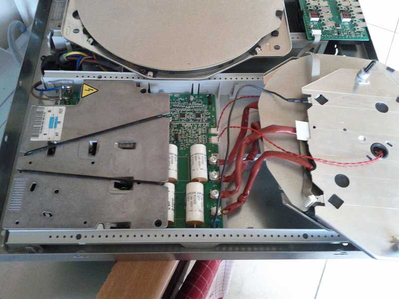

J'ai enfin trouver du temps pour démonter ma plaque.
J'ai essayer de relever les Z tactiles mais pas de changement, les indicateur des plaques de gauche reste étein et la plaque sonne.
Pourtant la carte tactile semble en bonne état pas de puce fondue ou autre.
J'ai remarquer qu'une pattes du connecteur de nape blanc à gauche était cassée mais fait encore bien contact. (Il faut dessouder par le dessous pour retirer les 2 napes ?)
Par avance merci
le 10/11/2013 à 17:34
Si le connecteur ne se déclipse pas oui.
le 10/11/2013 à 17:39
En effet la nappe se declipse au niveau des cartes de puissance.
Pour mon problème je me demande encore si ce n'est pas la carte de puissance des foyers, le jus arrive sur les cartes de puissances avant d'aller à la carte tactile.
Hors c'est ma carte tactile qui ne s'allume pas coter gauche.
J'ai regarder chez votre partenaire la carte fais 90e quand même.
Comment isoler tel ou tel carte dans mon cas ?
le 11/11/2013 à 16:37
L'affichage s'allume bien ?
Sinon, il faudra privilégier la carte de puissance.

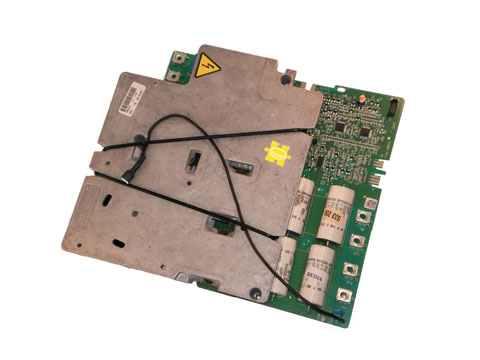

J'ai le même soucis avec ma plaque STI764BF11. J'ai permuté la platine de droite avec celle de gauche (elles sont identiques, seule la connectique 230V est différente. L'une est donnée pour 4000W et l'autre pour 3600W). Ceci dit dans le sens droite vers gauche, qui peut le plus peut le moins. Prenez les câbles de droite pour alimenter la platine installée à gauche et adaptez la connectique pour alimenter à droite. Après avoir fait cette manip, j'ai pu confirmer que la platine de puissance était bien en défaut. Actuellement j'ai installé uniquement la platine de gauche (ancienne droite) avec les câbles de droite pour assurer la bonne adaptation de la connectique. La partie droite n'a pas été installée. Pour le test vous n'êtes d'ailleurs pas obligé d'installer la platine gauche à droite, sauf pour confirmer à coup sûr le déplacement du défaut. Mon épouse est désormais contente (à moitié), elle a récupéré ses deux petits feux. Je vais donc maintenant acheter une platine de puissance et sans doute économiser le prix d'une platine de commande que je m'apprêter à commander. Je vous joins le lien d'un fournisseur qui propose la carte à moins de 100,00 €. Reste à voir le prix du port.
Bon courage et à bientôt pour les résultats.
Vévé
le 13/11/2013 à 11:46
Eratum :
Merci de lire 4600W au lieu de 4000W.
La connectique pour le 230V s'effectue par cosses à visser, alors que pour la carte 3600W, ce sont des cosses à enficher type Faston.

Moi aussi c'était les deux petits feux qui ne marchaient pas. Après avoir permuté les cartes c'est maintenant le grand feu qui ne marche plus. En attendant l'approvisionnement de la carte, j'ai laissé la carte 4600W sur les deux petits feux.
le 13/11/2013 à 13:56
Autre problème identique résolu après remplacement de la carte de puissance 3600W.

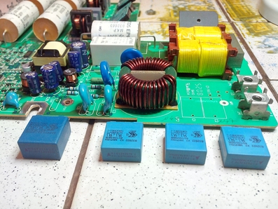

Pour ma part, j'ai approfondi un peu plus les dysfonctionnements génériques que nous rencontrons sur ces cartes de puissance. Au prix de 100,00 € en moyenne une carte neuve, je me suis attelé à une analyse technique en faisant appel à mes vieux souvenirs d'école en électronique.
A l'époque de mes problèmes j'avais acheté une carte de puissance d'occasion qui ne m'avait pas coûté très chère mais qui s'est avérée défectueuse au bout de quelques mois de bon et loyaux services.
Maintenant je connais précisément les points faibles de ces cartes que j'ai pu réparer à moindres frais.
- Commence déjà par démonter la platine aluminium de refroidissement (3 plots à dessouder côté circuit imprimé, idéalement avec une une pompe à dessouder). Retire les ressorts de fixation des transistors IGBT et pont redresseur.
- Dessoude ensuite les condensateurs (cubiques beus) de technologie Film Polypropylène C1, C2, C7 et C8. Ce sont des condensateurs de 0,47 µF 305 VAC sauf C7 qui fait 0,68 µF 305 VAC de référence B32922 X2 MKP/SH.
- Si tu possèdes un capacimètre, vérifie la valeur de chacun d'eux, il y a grande chance que que tu en trouves 1 ou 2 dont la capacité est beaucoup plus faible que celle attendue.
- Si tu veux un conseil et surtout éviter d'y revenir, remplace les tous les 4, ce n'est pas pour le prix que ça coûte (environ 1,00 € pièce chez RS ou FARNELL). Attention certains condensateurs peuvent être défectueux et paraître corrects au multimètre car soumis à des potentiels élevés proches de leur limite de construction.
- Si tous les condensateurs semblent en bon état (au vue du capacimètre), il faudra vérifier les transistors Mosfet IGBT, idéalement après les avoir dessoudés ou en place si tu n'as pas les moyens de les dessouder proprement. Procède simplement à un contrôle de jonction (test diode sur le multimètre) entre broches, dans un sens puis dans l'autre, et ensuite compare ces valeurs entre les 4 transistors qui doivent être sensiblement identiques. Les transistors utilisés sont des Mosfet IGBT de référence IG4068D 600V 48/96A. On les trouve également chez RS ou FARNELL.
- Vérifie également le pont de diodes en utilisant le contrôle de jonctions du multimètre.
- N'hésite pas malgré tout à vérifier les autres condos C13, C14, C19, C20, C10, C11, C12, C17 et C18. Jusque là je n'ai jamais eu de soucis avec ceux-là.
A bientôt et bonne chance dans ton dépannage
