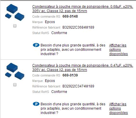

le 05/01/2015 à 12:54
Bonjour désolé pour le retard de réponse,je ne me souviens pas du démontage de la plaque,mais ce n'était pas trop compliqué,ci joint les ref:des condensateurs,j'ai changé les 4 vu le prix! chez RS particuliers.
A l'attention de PAT
le 05/01/2015 à 13:03
c'est raté pour la photo: voici les réf : des condensateurs:
669-0148
B 32921 680 nf 305 V

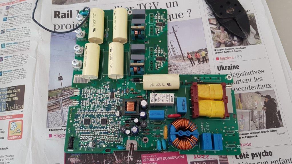

le 20/08/2016 à 21:12
Un grand merci à Lolo.
J'ai réussi à réparer ma plaque De Dietrich DTI743X - coté droit non-fonctionnel.
J'ai démonté la plaque et identifié les condensateurs rectangulaires bleu, mais contrairement à lolo j'ai trouvé que les 4 n'était pas tous pareil - 1 condensateur de la référence 680nf donné par lolo, et 3 condensateurs très similaires, mais de 470nf. J'ai tout changé, et ça fonctionne à nouveau!
Donc merci encore lolo.

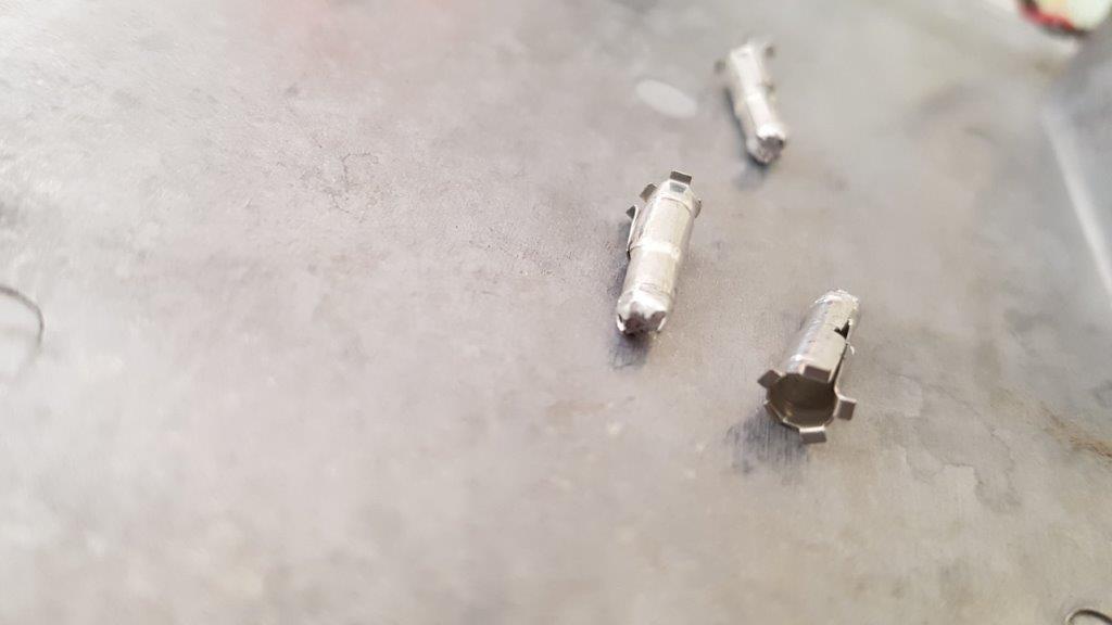

J'ai le code d9.2E 04.A4. et le côté droit ne fonctionne plus. Suite aux conseils ci-dessus, j'ai remplacé les 4 condensateurs bleus ( 3x 0.47nF et 1x 0.68nF ) mais ça ne fonctionne toujours pas. Pour info, si vous voulez déposer le dissipateur, il ne faut pas forcer sur les trois "rivets". Il faut simplement les dessouder avec un bon fer en poussant par dessous.Je tente de mettre des photos.
Quelqu'un sait-il ce que signifie cet affichage ? Merci de votre aide.
le 17/06/2017 à 11:41
Suite du message avec photo des rivets à dessouder

Moi aussi je rencontrais le même problème sur le côté droit qui ne fonctionnait plus et après remplacement des 4 condensateurs du filtre d'alimentation , tout est rentré dans l'ordre.
cela m'a coûté 20€ avec les frais de port car j'en ai pris 10 de 470nF et 5 de 680nF pour les avoir lorsque le coté gauche fera des siennes

Je vais donc acheter des 470nF et des 680nF mais je ne sais pas quel pas choisir ?
Vous avez pris des 15mm pour les deux types de condensateurs ? D'après la ref vue plus haut c'est ce que je suppose ?
