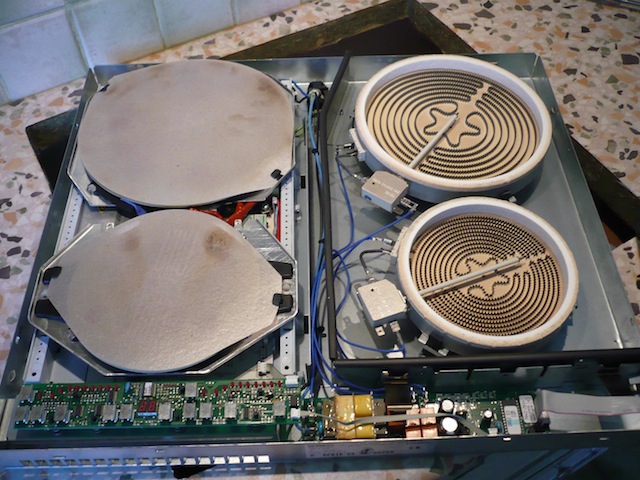

j'ai une plaque à induction Brandt TI BT1 312, avec 4 feux et depuis hier soir, les 2 plaques de droite ne fonctionnent plus: les chiffres pour monter la puissance s'affichent mais rien ne chauffe. Il y a eu un petit clic, quand j'ai allumé un des feux et après, silence....Je pense que ce n'est pas très grave, mais pensez vous que c'est réparable et à un coût raisonnable? Merci d'avance pour vos conseils.

Relisez mon message, un peu plus haut. Ce que vous décrivez ressemble bien à ce que j'ai eu avec ma plaque. Une soudure est facile à faire si vous avez un petit fer à souder…
le 18/11/2014 à 10:54
Comptez au moins 1h pour le démontage et le remontage. C'est à la portée d'un bricoleur soigneux qui a les outils adéquat (si je me souviens bien, les boulons ont des empreintes étoile).
Attention, je crois me souvenir qu'il y a des condensateurs sur la carte électronique, susceptible de conserver une tension électrique élevée. Donc, SE MEFIER de ces condensateurs, débrancher la plaque plusieurs heures avant de l'ouvrir et vérifier avec un contrôleur que les condensateurs sont bien déchargés AVANT DE LES TOUCHER.
A titre indicatif, sur ma plaque (une IB 61), il fallait procéder ainsi (mais je ne sais pas si la votre est faite pareil) :
- sortir la plaque de son logement et la débrancher bien entendu
- la poser à l'endroit sur une table, c'est à dire verre vers le ciel
- enlever les vis qui fixent le verre sur le bac en acier (de mémoire 2 ou 3 boulons par coté (il y a un cadre en métal qui est collé sur le verre et qui vissé sur le bac inférieur en acier)
- soulever le verre et vous trouvez dessous, dans le bac en acier, toute l'électronique et les émetteurs haute fréquence
- attention, les émetteurs ne sont pas fixés, juste emboités ; si je me souviens bien, il faut les sortir avant de sortir les cartes électroniques ; tout est bien fait et prévu pour être démonté facilement, mais il faut, je le répète, être un bricoleur soigneux.
Je mets une photo d'une plaque ouverte, trouvée sur le net, donc qui n'est pas de moi et qui est une plaque un peu différente, puisque seule la partie gauche est à induction, la partie droite étant probablement halogène. Mais ça donne une petite idée de ce qu'on trouve en enlevant le verre.
Cordialement…
le 18/11/2014 à 10:58
J'oublais… ne faites pas comme moi… j'ai refait la soudure du coté ou ça ne marchait pas et je ne suis pas allé voir le coté ou ça marchait (il y a une carte électronique pour les 2 plaques de droite et une carte électronique pour les 2 plaques de gauche).
Ca n'a pas loupé, 1 an et demi après, le coté que je n'avais pas inspecté a présenté exactement le même problème. Donc re-démontage, soudure et remontage.
Depuis (première soudure en 2010 et 2e soudure en 2011), aucun problème.

Ma plaque induction Brandt ne s'allumait plus, il y avait juste la lumière du cadenas et lorsque j'appuyais sur les touches pour allumer les plaques ça émettait un bip.
j'ai démonté ma plaque (juste les vis sur les côtés) ne comprenant pas grand chose à l’électronique, j'ai tout simplement relevé les petits commutateurs (leviers en fer) car j'ai pensé que c'était peut-être qu'ils ne faisaient plus contact et devinez ce qui c'est passé?
eh bien en remettant le dessus et en la re-branchant, elle a de nouveau fonctionné. alors n'appelé pas un technicien, ne changé pas votre plaque, relever les commutateurs et le tour et joué.
