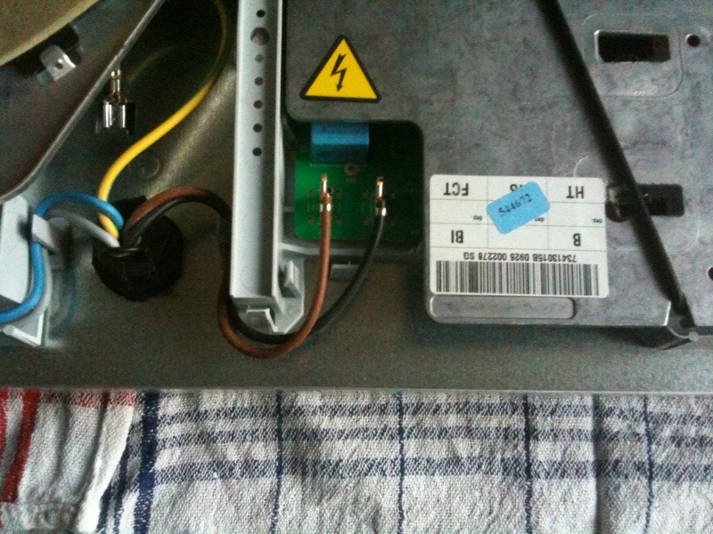

Vérifiez la présence d'un tension à l'entrée de chaque carte électronique.
le 25/07/2011 à 21:19
il y a bien de la tension à l'entrée des 2 cartes comme ici (photo) sur le noir/marron
je n'ai pour l'instant pas encore démonté plus que ça
je peux faire des photos... si vous voulez bien m'expliquer où regarder
le 26/07/2011 à 19:12
Inversez les deux cartes pour faire un test.

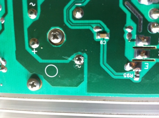

le 13/01/2014 à 15:43
Il suffit parfois de refaire une soudure mal faite sur la carte principale.
Dans mon cas, les 2 cartes de ma plaques sont tombées en panne l'une en 2010 l'autre en 2014 et dans les 2 cas, il a suffit de localiser cette soudure mal faite et de la refaire.
Ca vaut le coup de tenter avant d'acheter une nouvelle carte…
