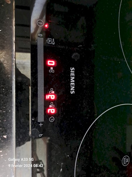

le 22/02/2024 à 13:18 [édité le 22/02/2024 à 13:22]
J'ai une plaque de cuisson avec code erreur 9 inversé puis 1 alternativement, j'ai débranché puis rebrancher mais rien ne change.
La panne est uniquement sur 2 positions, la 3ème marche encore.
Avez vous des conseils svp ?
