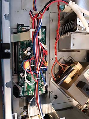

J'ai un problème un peu similaire, mon four est un Rosieres RMCS 550x combiné (qui fait donc four classique et micro onde). Je l'ai trouvé un matin éteint puis quelques mn plus tard l'affichage s'allume et j'entend un bruit de fond puis il se rééteint 1mn plus tard. Après plusieurs test j'ai compris que le micro onde tourne en continu (lumière éteinte), ça chauffe puis un système coupe le jus car probablement une sonde l'informe que ça chauffe trop. Ca se refroidit puis ça se rallume, et ça recommence indéfiniment. J'ai fait le test de débrancher la sonde et la remettre, ça ne corrige rien. Ce qu'il y a c'est que ma carte de puissance est assez différente de la votre (voir photo en PJ), si le problème vient de là... Sauriez vous m'aider à déterminer le ou les composants à tester/changer.. ? Mon four vient juste de passer la période de garantie et je l'ai payé un peu chère..
Merci par avance
