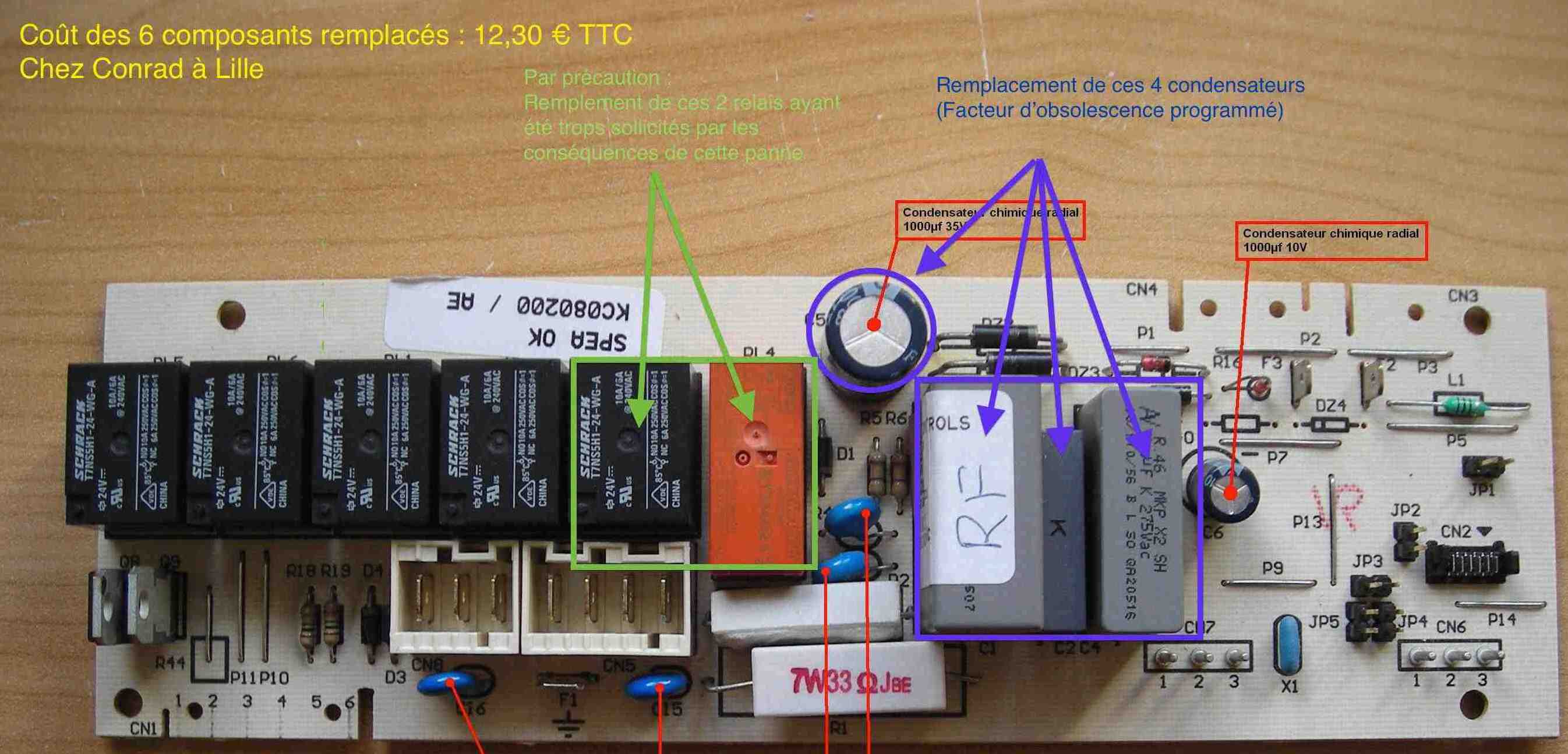

Voici mon problème : je ne peux pas laisser brancher le four, car dès que je le branche, la lumière et le ventilo se mettent tous les deux en fonctionnement pendant environ 1 seconde, puis s'arrêtent, et se remettent en fonctionnement, ainsi de suite.
En parcourant votre forum, j'ai pu voir une personne en parler furtivement, il se pourrait que se soit le relais "RT314024" de la carte de puissance qui fait défaut.
Je souhaiterais avoir vos avis et au cas ou une personne aurais eu le même défaut, quelle solution a t elle trouvée.
Merci beaucoup !

Le cas est peut être passé sur notre forum, et un long sujet traite de pannes rencontrées sur cet appareil.
Il s'agit peut-être d'un condensateur à proximité du relais, c'est tout à fait le genre de symptômes qu'il peut engendrer.

J'ai eu le soucis. Je ne sais plus si c'était les 3 capas (bleues) ou les chimiques.
Mais bon, l'ensemble coute 5-6 euros. Ne pas hésiter a changer l'ensemble.

Si le four s'allume et s'eteint, alors changer les condos sur la carte de controle, y'a grande chance que ce soit ceux-ci.
Un moyen simple est de deconnecter le cable qui relie les 2 cartes. Si l'afficheur continue a s'allumer et s'eteindre, c'est bien ceux la, sinon, remplacer aussi ceux de la carte de puissance.
On les trouve chez RadioSpare ou Farnell (mais ils sont vendus par 5 ou 10, je ne sais plus).
Si le pb continue, il faut faire un diagnostique un peu plus pousse :-(

TTM, j'ai effectué le test de séparation des cartes, et le résultat est que c'est la carte de puissance qui fait que le four s'allume et s'éteint en alternance. J'ai débrancher tous les câbles de liaison entre les cartes et le four reste sur le même problème.
Je vais donc tenter de changer les condos pour voir.

J'ai ajouter un lien d'une photo de ma carte de puissance.
J'aurai besoin d'un coup de main, car je n'arrive pas à trouver les condos bleu. Les infos sont dispo sur la photo.
Si quelqu'un aurait des liens ou aurait ces composants, je suis preneur !
Merci d'avance !
le 22/02/2011 à 23:26
Salut Franky
En fait tu me montres la carte de puissance, dans ce cas, il s'agit des gros condos avec l'étiquette RF dessus. (changer les 3 capas grises : 1uf, 2.2uf et je ne me souviens plus de la derniere valeur - la plus petite)

Finalement, cette panne est revenue après une cuisson...
Mon billet précédent n'était qu’illusion !
J'ai donc entrepris de sortir le fer à souder et de changer quelques composants (Condensateurs) souvent facteur d’obsolescence programmé.
Voir photo annotée de (Franky20100 : 09-01-2011),
Sur la piste des conseils de (TTM : 22-02-2011)
Et cette fois... C'est reparti !!!
Coût des composants : 12,30 € TTC (Chez Conrad à Lille)
Merçi à tous pour votre aide

Bon, je vois que tu n'as pas fait dans la dentelle: tu as remplace tous les condos et meme les relais.
Tant mieux pour toi si c'est reparti; je me souviens que j'avais meme du changer un ou deux transistors.

Même problème de four Rosières modèle RFD 659 MIN (fabrication 2008) qui s'allume et s'éteint à une fréquence de 2 sec environ.
Probablement une capacité qui s'écroule à chaque cycle de montée en tension. Selon vos conseils ci-dessus, j'ai donc changé les 5 condensateurs suivants:
C1 = 2,2 uF - 305V (Film) - 275V marche aussi.
C2 = 0,22 uF - 305V (Film) - Idem.
C4 = 1 uF - 305V (Film) - idem
C5 = 1000 uF - 35V (chimique polarisé)
C6 = 1000 uF - 10V (chimique polarisé)
Tout fonctionne de nouveau à merveille
Composant équivalents disponibles chez CONRAD pour un coût de 13,99 € frais de port inclus !
Merci à tous de votre aide et delà photo de la carte de puissance !
