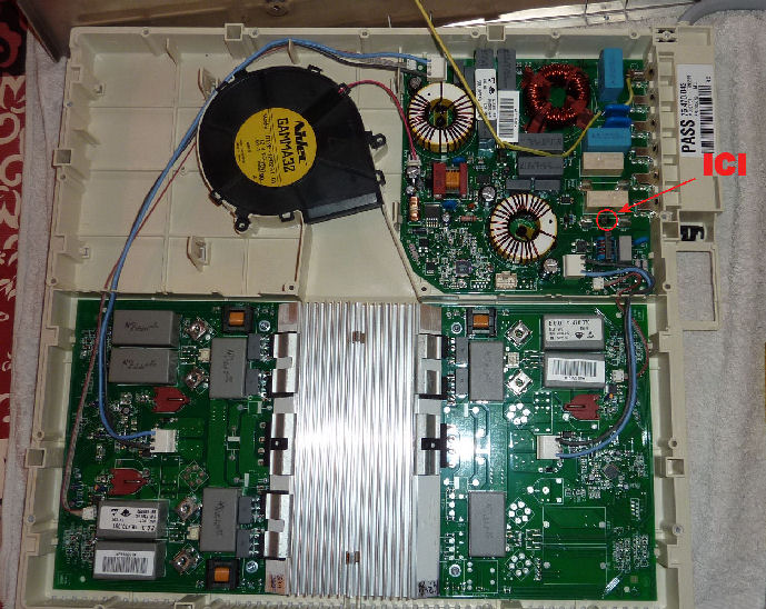

Récemment, ma plaque induction rosière (RVI630IN) a fait dijoncter le circuit général de la maison alors que de l'eau chauffait à pleine puissance.
En remettant le circuit en route, la plaque affiche un code E 5 (qui s'allument alternativement), et il est impossible de remettre la plaque en fonction.

le 23/03/2010 à 21:58
un fusible a sans doute sauté dans la plaque.
Ouvrez la et vérifiez ce point.
le 24/03/2010 à 08:42
je vous remercie pour votre réponse. Cependant, avant-hier soir j'avais démonté la plaque et je n'avais pas trouver de choses "anormales" (de brulée plus précisément) hormis sur un des disque de chauffe où une petite partie du revêtement blanc était arrachée.
Quoiqu'il en soit, je redémonterais ce soir pour regarder plus précisément. Dans quel endroit se trouvent les fusibles?

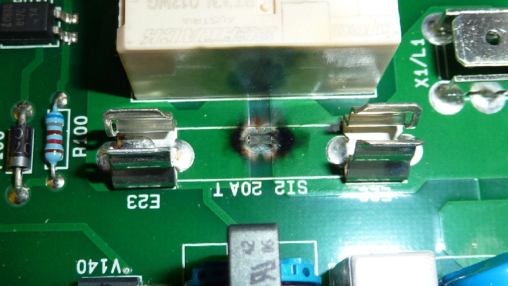

J'ai enfin démonté entièrement la plaque, et j'ai localisé "quelque chose" qui a grillé (voir photos).
Qu'est-ce que c'est? Est-ce bien un fusible?
Peut-on réparer?

le 25/03/2010 à 22:51
autre photo
le 26/03/2010 à 11:52
C'est bien l'emplacement d'un fusible.
remplacez le, si celui-ci saute à nouveau, c'est qu'un problème est présent sur l'électronique.
Un fusible 20A/230V devrait correspondre.
le 28/04/2010 à 23:15
J'ai exactement le même problème sur une RVI 6370. La piste fusible SI2 20 A T a un peu chauffé. J'aimerais savoir quel fusible vous avez mis. Un 20 ampères temporisé, soit, mais quelle taille, quel modèle?

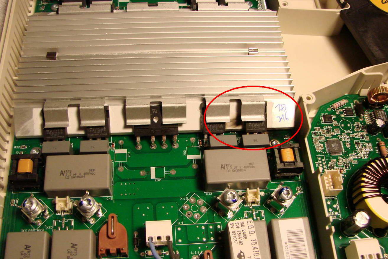

le 12/05/2010 à 23:35
ça y est, j'ai trouvé c'est un module collé au radiateur...
c'est grave ou pas ??? Est ce que c'est réparable et à quel prix ? Merci
le 13/05/2010 à 08:15
BONJOUR
Vous avez des transistors de puissance,donc l'une d'elle est détruite,ils sont normalement protéger par des diodes zener,vous devez faire appel au dépanneur,il va tout simplement remplacé la carte électronique(attention faite faire un devis),relativement cher plus de 250 euros,alors ces à vous de voir.Cordialement jean-Paul
le 13/05/2010 à 11:05
Ces pièces sont des transistors IGBT. Vous pouvez tenter de vous les procurer chez un marchand en électronique, ou à défaut remplacer vous même la carte électronique complète.

Ma plaque induction rosieres RVI630 m'a aussi lachée. Cela vient d'une des 2 cartes de puissance. le cout d'un remplacement standard étant trop cher, j'ai décidé de la reparer en remplacant les composants KO.
J'ai donc changé les 2 transistors IGBT, le pont redresseur et un fusible 20A rapide.
J'ai testé les 4 diodes zener au multimetre et elles étaient OK.
Une fois tout changé, la plaque refonctionne et cela fait deja 2 mois ....... :-)
Pour info j'ai commandé les composants chez Farnell. Voici les references :
- IGBT : //fr.farnell.com/ixys-semiconductor/ixgr60n60c2d1/transistor-igbt-isoplus247/dp/1300124
- pont redresseur : //fr.farnell.com/vishay-general-semiconductor/gsib2560-e3-45/pont-redresseur-25a-600v/dp/9549749
- fusible : //fr.farnell.com/multicomp/mcf07c-20a/fusible-ceramique-rapide-20a/dp/1871071
Il s'avere que la plaque rosiere 630RVI est identique aux plaques electrolux. Sur le site ci dessous on a toutes les infos pour changer les composants (pour electronicien averti) :
//forum.adepem.com/pieces-tables-de-cuisson/erreur-e5-sur-induction-electrolux-t1397.html

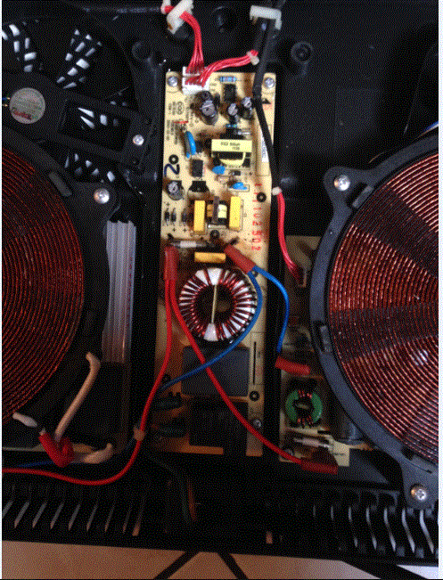

j'ai une plaque de cuisson à induction, malheureusement il y a l'eau qui s'est renversée dessus lorsqu'elle était en fonction (ça sent le court-circuit).
Vous pensez que je peux régler ce problème en changeant tout simplement les fusibles ?
je vous joints quelques photos.
merci d'avance de votre réponse.
