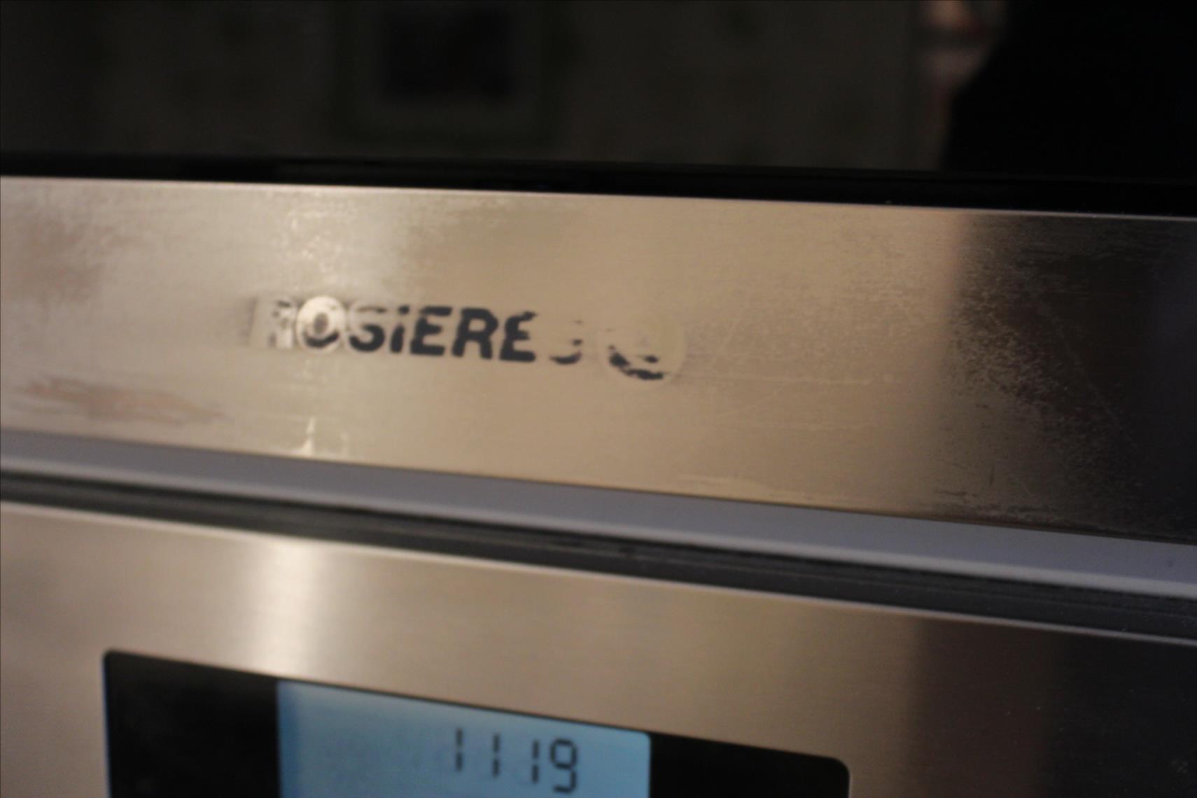

Bonjour ,
J'ai acheté une cuisine chez Schmidt qui m'a recommandé la marque Rosieres en électroménager . J'ai donc acheté un four micro ondes et un à chaleur tournante en extérieur Inox antitraces . Au bour de même pas 4 ans les façades perdent leur revêtement et les inscriptions disparaissent ! Rosières se fait tirere l'oreille pour prendre en charge ce défaut que j'assimile à un défaut de fabrication ! Qui aurait un problème similaire ?
