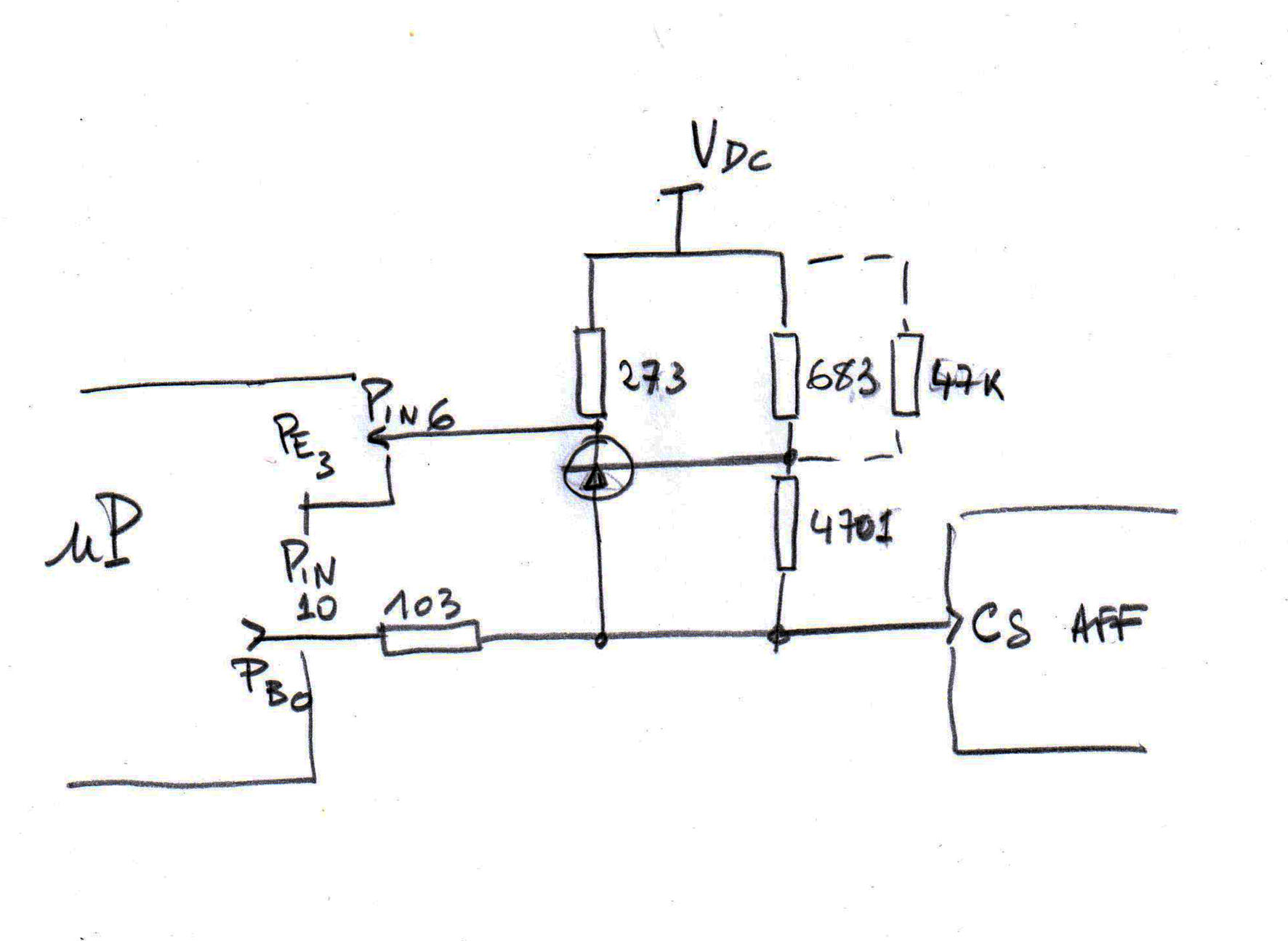

j'ai de nouveau passé un peu de temps sur mon four signature en panne (intermittente) après avoir changer l'indexeur central de réglage. J'ai découvert que la panne est sensible à la Température (essai au sèche cheveux sur la carte afficheur et en allant pas élimination j'ai trouvé que c'est le transistor marqué BF3
(petit composant à trois pattes sous le micro à coté du buzzer - transistor BC857B) qui est en cause. Pour s'en rendre compte il suffit de chauffer le composant avec un fer à douder dont la panne est enveloppée dans du papier d'alu pour ne pas fondre quoi que ce soit.
La pièce de rechange vaut 0,186€ chez Farnell. Je vais changer ce Tx.
Quelqu'un a-t-il fait l'essai au séche cheveux pour voir si c'est bien un Problème furtif de température ? Merci

J'ai testé la chauffe du transistor et l'écran se mets en marche. Cependant, après changement du transistor, l'écran a marché quelques 30 secondes puis s'est mis à clignoter de plus en plus rapidement et s'est éteint.
Deux hypothèses. 1/ J'ai branché la carte juste après avoir soudé le transistor et le temps qu'il se refroidisse, il a marché. 2/ Il y a un problème à faire tourner la carte non connectée avec le reste de ses éléments qui fait que le transistor finit par griller...
est-il possible de mesurer la tension aux bornes du condensateur situé vers l'atmega64 à l'opposé de l'inscription CN1 sur le circuit imprimé ? J'ai 4.4V. N'ayant pas le reste du four sous la main pour faire les tests, je ne sais pas si c'est normal.
Concernant la chauffe du transistor, je pense qu'elle ne fait juste qu'abaisser la tension de commutation du transistor et que l'on ne fait que forcer le chip select de l'écran. Je vais refaire le changement et bien laisser refroidir.

J'ai eu la chance de recevoir le Tx au aujourd'hui et je l'ai changé mais même phénomène. J'en suis arrivé à la conclusion que la chauffe du tx devait donner des courants + importants ou des tensions de saturation un poil plus faibles après avoir regardé les caractéristiques. J'ai fait qq manips pour simuler un Icc plus fort en jouant sur les valeurs de résistance en mettant dans un premier temps une 47Kohms en parallèle et là Oh surprise ça marche lorsque on la met en parallèle sur celle notée 683 (6,8K) à proximité du Tx. Je pense qu'il y une marginalité sur la ligne commande de l'afficheur. J'ai mis le four sous tension depuis 16H00 et c'est satble, je le laisse sous tension pour voir cela tient dans le temps. C'est peut être enfin une solution.

Le four fonctionne normalement ce matin. Toutes les fonctions sont OK.
Je crois que cette fois-ci est la bonne. Il restera à faire plusieurs cycles en température pour la éprouver la durabilité de la réparation.
En résumé, si l'afficheur clignote ou ne fonctionne plus, ce qui est le cas de nombreuses personnes et que cette panne est sensible au sèche cheveux (souffler à distance sur l'arrière de la carte côté micro), la chose à faire est de rajouter une 47000 ohms sur la résistance marquée 683 à coté du buzer sous le micro. Attention à ne pas souder avec un fer trop gros.
Je n'ai pas essayé avec des valeurs de résistance plus faibles (j'avais commencé avec 55000 ohms) mais sous 5 volts je ne mettrai pas moins de 25000 ohms approximativement pour rester dans des courants acceptables par ce type d'électronique (très petits composants SMD peu dissipatifs).

Hier soir, j'ai retenté le changement du transistor et pas de changement en le laissant bien refroidir après la soudure. Je ressoude le composant de nouveau et branche immédiatement, l'écran fonctionne puis s'éteint...donc ce n'est pas le transistor.
La résistance 683 est une 68k donc mettre 47k en parallèle multiplie quasiment par deux le courant de polarisation.
J'ai comparé la tension présente avant la résistance de 10K présente vers le transistor (directement en sortie du micro, d'où vient la commande du transistor). La tension sur la carte qui marche est de 0V (il faudrait que j'aille plus loin en regardant avec un oscillo). La tension sur celle qui ne marche pas est de 4.4V. Après avoir enlevé la résistance de 10K, la sortie du micro est d'environ 2V...diagnostique : la broche du microcontoleur ATMEGA64 est morte...
Cette broche du micro est utilisée pour générer le "Chip select" (SS) de l'écran sur le bus SPI (interface de communication multipériphériques) et donc pour lui indiquer que le micro veut lui parler. En changeant la valeur de la résistance telle que vous l'avez fait, j'ai peur que l'écran ne soit toujours sélectionné comme destinataire pour la communication et qu'il perturbe d'autres périphériques. Je vais donc vérifier si d'autres composants utilisent ce bus SPI. Si personne ne l'utilise alors la solution que vous donnez pourra marcher en solution définitive.
D'autre part, ayant constaté le défaut du microcontroleur, j'ai voulu lire la mémoire de ce microcontroleur afin d'éventuellement le remplacer...mauvaise idée car au branchement du programmateur, la masse de celui ci est directement reliée à une des phases du 220V...résultat, n'étant pas derrière le fusible pour ma carte, la bobine de filtrage bleue en entrée du circuit a explosée...il me reste à tout vérifier le circuit et remplacer la bobine pour continuer de faire les tests...

Je vais revérifier la 683 mais je l'avais trouvée à 6,8K au multimètre c'est pourquoi 47K me paraissait raisonable (le Req devenant 6K) avec une augmentation du Vbe de 10% approx Pour le micro, la sortie peut être "trisate" et la tension peut varier suivant l'appareil de mesure...Bon courage.

Oui c'est juste la 683 doit faire 68K, j'avais oublié le code SMD pour les résistance que je pratique rarement. La mesure à l'ohmètre sur le circuit monté m'avait trompé car c'était approchant.. Je vous joins le schéma que j'ai relevé de la partie en cause (aux erreurs possibles de relevé près car c'est assez sport à capter) avec la position de la 47K ajoutée qui permet un fonctionnement stable.
N'ayant pas de scope ou datalogger je ne peux pas conclure en regardant les signaux des pins 6 et 10 mais plusieurs raisons sont envisageables.

J'ai passé un peu de temps sur le circuit. La pin 6 est à 4,4V, la pin 10 à 0V, le tx est saturé et la ligne de sélection de l'afficheur à 4,4v aussi. N'ayant qu'un bon multimètre je suis un peu en aveugle. J'ai laissé la 47K en // sur la 68K et l'ensemble est stable depuis une semaine. J'ai ajouté dans la tôle couvercle 2x4 trous de 6mm au dessus de la carte afin de mieux ventilé sans perturber le total. Je vais laisser le tout comme cela et passer à autre chose puisque toutes les fonctions marchent et que cela tient en température (toujours OK après 2 pyrolyses).

OK. Je n'ai pas encore pu faire d'autres pièces car je n'ai pas encore les pièces de rechange. Le micro ATMEGA64 semble ne plus fonctionner après le problème sur la carte donc je vais voir avec l'autre carte fonctionnant si je peux relire le micro dessus en le mettant sur une carte d'évaluation. Reste à savoir s'il est protégé ou pas.
Je n'ai pas non plus vérifié si la liaison SPi de l'afficheur était commune avec un autre composant mais si vous avez pu tester sur une semaine et que cela fonctionne, cela doit être bon alors.
Pour les trous dans la tôle, j'espère que cela ne permettra pas à la chaleur d'entrer vers la carte car les composants de la carte sont tous limités à 85°C (c'est d'ailleurs marqué sur l'étiquette qui mentionne T85C).
