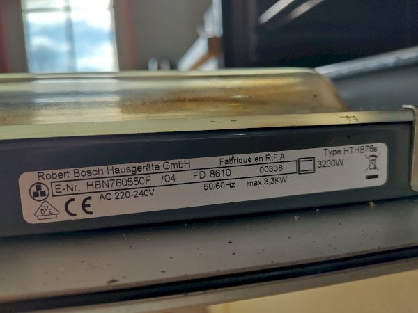

Marque : Bosh
Appareil : Four 3200W
Modèle : HBN 760550F
Référence usine : HTHB76s
N° de série : -

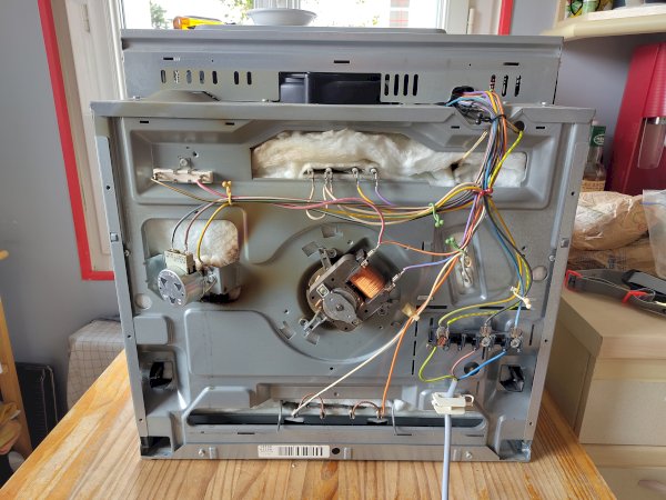

Le four fait sauter les plombs du domicile en mode chaleur tournante
Plus de ventilation pour diminuer la chaleur dans le mode haut +bas mais chauffe sans faire sauter les plombs avec ce mode.
Plus de lampe non plus dans le four.
J'ai démonté le four à l'arrière mais je ne sais pas à quoi correspondent les fils à tester avec le multimètre pour cette problématique et je n'ai pas de schéma.

le 03/03/2026 à 17:07
Merci de votre réponse très détaillée.
Les plombs sautent après quelques minutes qd je mets en chaleur tournante.
Par rapport à la photo de l'arrière de mon four, auriez vous l'amabilité de me dire quelles cosses correspondent à la résistance circulaire ? (Là où il y a la bobine?) Et la ventilation?
le 04/03/2026 à 10:45
Emplacement de la résistance circulaire
La résistance circulaire entoure le ventilateur qui est au centre de la cavité vue arrière sur votre troisième photo. Sans doute les cosses situées à droite du moteur.

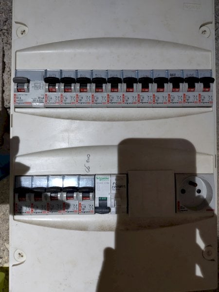

Quelques nouvelles.
Nous avons tout tester avec un ami électricien (pas spécialiste en cette problématique...). Ras.
Nous avons même tester juste après avoir fait de nouveau disjoncter. Tester sur une prise du salon: disjoncte.
Par ailleurs, dans la même série, notre broyeur fait également disjoncter soit immédiatement en le branchant, soit juste au moment où on fait marche après l'avoir branché (sur 3 prises différentes essayées). Le broyeur fonctionne quand avec la prise du garage. Disjoncte ou pas, évidemment tout de avec les mêmes rallonges.
L'ami électricien a constaté que l'interrupteur différentiel ne se déclenchait pas quand on appui sur test...est ce une piste?!?!
le 09/03/2026 à 16:08 [édité le 09/03/2026 à 16:09]
C'est bien un disjoncteur 30mA
