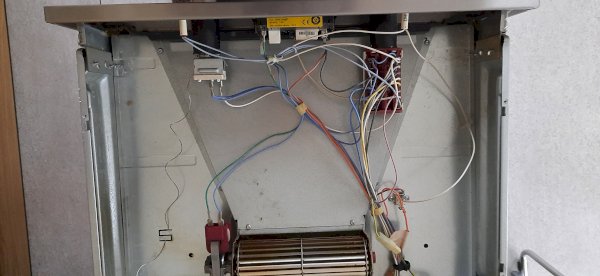

Bonjour, j'ai laver le four et on a changé la lampe et maintenant quand on l'allume, les plomb saute, l'électricité de toute la maison pas seulement le four. Est-ce que ce serait le nettoyage ? Merci

Ça saute toujours après 3 jours, on a ouvert au dessus,  est ce qu'il y a moyen de tester quelque chose ?
le 06/02/2026 à 10:45
Débrancher chaque organe un à un et remettez sous tension, vous devriez pouvoir trouver le coupable.
