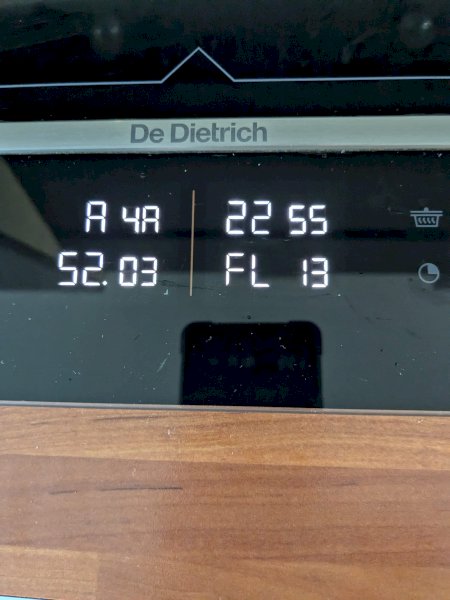

Lors de l'utilisation, la plaque de cuisson induction s'arrete et affiche 4 traits horizontaux.
On disoncte tout pour la réinitialiser mais cela recoomence.
Parfois cela repart au bout de quelques minutes et cela recommence !
De quoi cela vient-il ?

le 14/12/2024 à 15:54 [édité le 14/12/2024 à 15:55]
La ventilation s'arrête quand même une fois que les traits apparaissent
Au redémarrage nous avions le message joint
Bon après midi

Vérifiez tout de même la valeur des sondes de temparature.
SR
le 16/12/2024 à 10:37
Comment cela peut se vérifier ?
Sebménager (Technicien officiel et administrateur)
le 20/12/2024 à 10:05
Il faut mesurer chacune d'elle à l'ohmètre .
