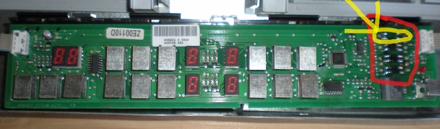

le 06/09/2012 à 21:17
Quand je branche la plaque sur le secteur rien ne marche. Je me suis apercu que le 5 volt sur la platine de commande etait a 4 volt environ donc c'est normal que ca ne demarre pas.
En enlevant le composant entoure en jaune la plaque fonctionne correctement.
J'aimerai savoir a quoi sert ce groupe de composant entoure en rouge et plus specialement celui en jaune.
