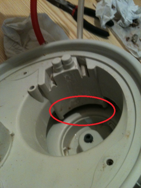

Tout d'abord, le LV fonctionne !!
Explication : le message de Evally "Si vous ne détectez pas le niveau haut et que vous allez sur le contact au delà (sécurité anti débordement), la vidange va s'effectuer tout de suite après le remplissage." ma fait tilt, car les tuyaux blanc et rouge qui vont aux pressostats, sont transparent, je ne les avait donc pas démonté voyant qu'il n'y avait rien dedans.
Sauf que la ou ils sont branché sur la cuve, ou chambre de compression, on ne voit pas à l'intérieur, seul une fente vers le bas à l'intérieur de la cuve communique ( voir photo jointe). J'ai donc démonté les tuyaux aux niveaux des pressostats, et quand j'ai soufflé dans le blanc, impossible, j'ai soufflé un peu plus fort, et la je l'ai entendu ce débouché, et sa avait fait descendre pleins de m..de, la ou j'ai entouré en rouge. j'ai retiré tout ce que j'ai pu, car on a pas vraiment d'accés, j'ai tout remonté et sa fonctionne.
Donc merci Evally pour votre aide.
Et j’espère avoir assez bien expliqué le problème et la solution pour aider d'autres personnes.

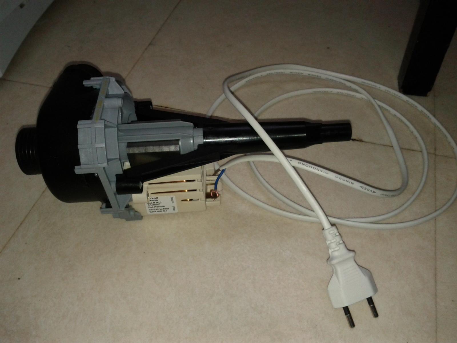

Bonsoir Franck,
Ci dessous une photo de comment tester ta pompe de cyclage. Tu coupe un fil de courant, tu attaches les fils sur chaque borne de la pompe (peu importe le sens car il s'agit d'un courant alternatif) et tu le branches à la prise de courant 220V pour voir si la pompe tourne ... Moi je viens juste de faire le test. Au début elle tournait pas, j'ai débranché et à l'aide d'un stylo j'ai fait tourner l'helice dans tous les sens, ensuite je l'ai rebrancher et elle marche !!!!!! je suis pas chez moi mais j'ai hate de remonter ma pompe une fois arrivé à la maison pour voir si mon LV refonctionne !!!!! je te tiens au courant .... bonne chance également !
ps : fais attention dans la manip de branchement car il ne faut pas que les 2 fils se touche et evite le contact avec l'eau.

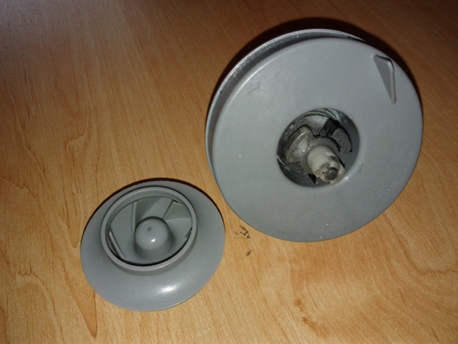

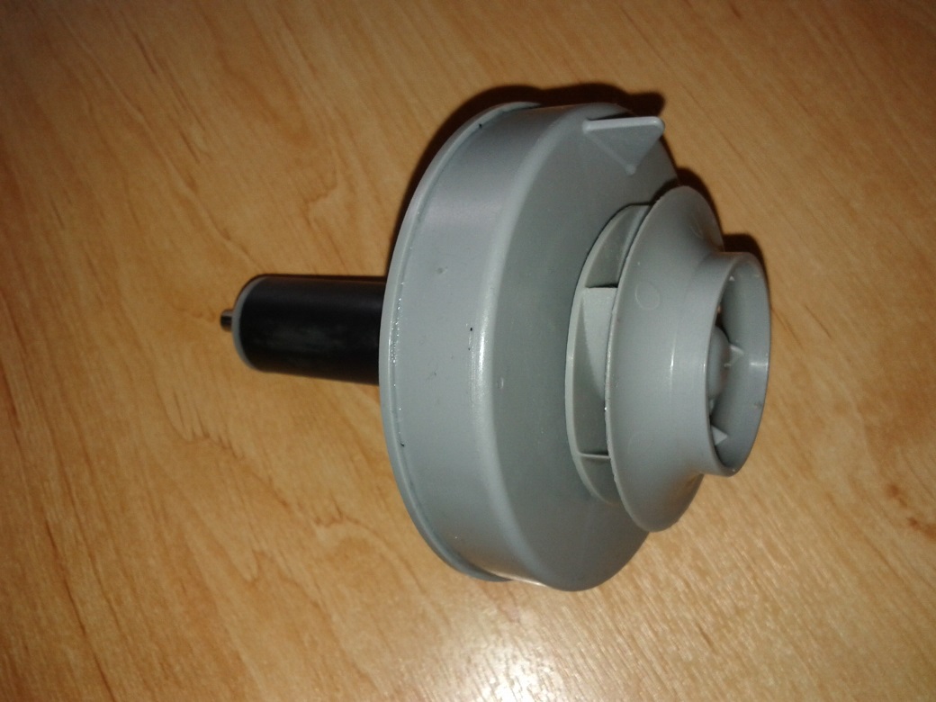

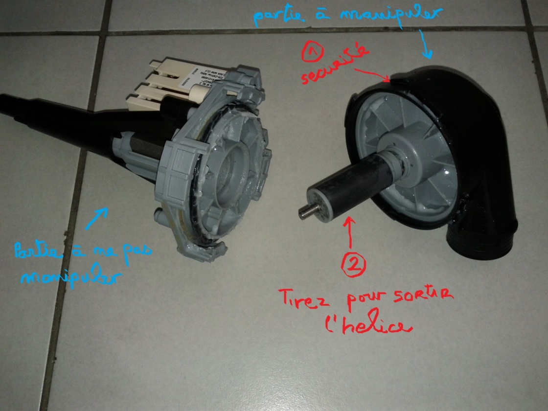

1- Tu ouvres la pompe de cyclage en deux en tournant vers le bas. Prendre soin de baisser avant la petite sécurité en caoutchouc noir. (voir photo 1)
2- Tu tires le rotor du moteur comme indiqué en 2 sur la photo 1 pour sortir l'hélice. (photo 2)

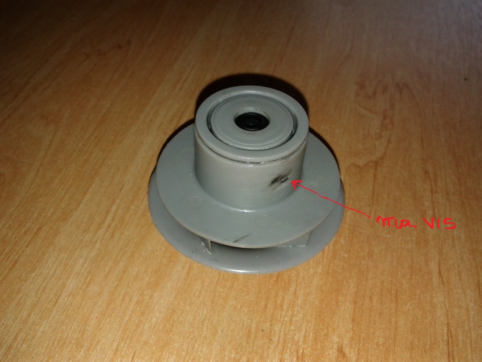

3- Tu tires sur l'hélice (photo 3) et si elle te reste dans la main, c'est que tu as le même problème que pico12 et moi ! et là tu suis étapes par étapes les instructions de pico12, ce que j'ai fais. Bon courage !!
ps : je t'envoie une image (photo 4) de la fin de réparation de mon hélice avec l'endroit où j'ai mis la vis ...

photo 2

photo 3
et là tu retrouves les éléments de la pompe de cyclage de pico12 ...

photo 4
et tu suis exactement les étapes de pico12 à partir de la 12 ( pico12.free.fr/askonm216/ )
Bon courage. J'espère pour toi que ton hélice a le même souci que nous ! ;-)

Attention elle ne tombe pas dans les mains, il faut la tirer pour voir si elle sort de son bâti car normalement elle doit etre durement fixée... moi c'est ce que j'ai fait. Bonne chance !

bjr oui elle tournait puis l axe n entrainait plus l helice.je pense que l helice et l axe n adhère plus correctement car defois j entend l axe tournait mais pas l helice et un petit coup de tournevis sur l helice et ca repart.
le 12/05/2013 à 10:27
C'est que tu as le même pb que nous! Tire un peu plus fort sur l'hélice pour la sortir ...
le 12/05/2013 à 11:20
j ai sortit l helice mais l aimant et cassé,hier soir il tourné mais ce matin plus rien.ton aimant etait cassé donley???
