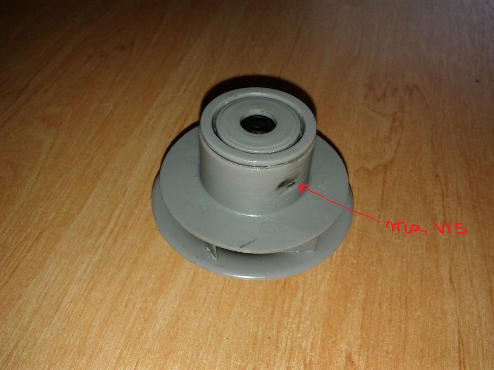

Sinon dans ce cas, si ça ne te dérange pas, envoie moi par voie postale (envoi simple dans une grande enveloppe) juste le bloc hélice comme sur la photo ci dessous stp, car cette pièce pourrait m’être d'une grande utilité si ma pompe de cyclage venait un jour à me lâcher.

le 18/05/2013 à 10:38
la photo j'avais oublié

Je me suis renseigné. Il faut que tu ailles à la poste de chez toi et que tu m'expédies l’hélice + son bâti (photo ci-dessus). Tu paies l'expédition en remplissant un "formulaire de contre remboursement" comme ça lorsque je recevrai la pièce ici, je repaierai les frais auprès de la poste et tu seras remboursé !
