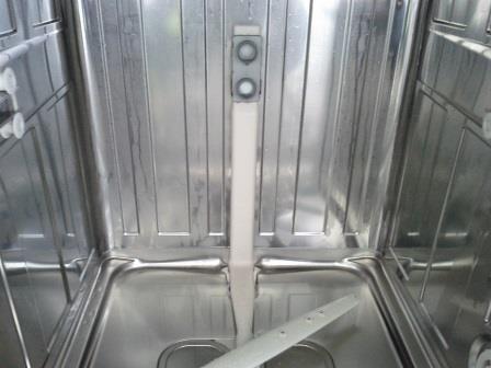

Il est possible que l'eau ne chauffe pas;vérifiez que la résistance n'est pas coupée et que le courant arrive à ses bornes (en marche)Même chose pour la pompe de cyclage
le 05/05/2013 à 15:15

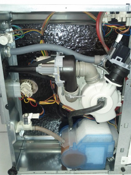

Merci beaucoup pour votre réponse rapide.

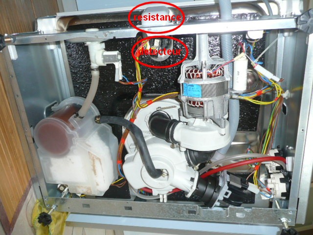

Par contre je ne sais pas où se trouve la résistance. Je vous ai fait une photo de l’intérieur de mon lave vaisselle. (voir ci jointe)
La résistance se trouve elle à l’intérieur du grand plastique verticale au bras lave vaisselle inférieur ? Si oui comment le démonter svp ? car j'ai essayé de l'intérieur mais il est très fixé au bâti. J'ai peur de forcer et le caser. Mais surtout comment vérifié que le courant arrive ds la résistance et la pompe de cyclage svp ? je n'y connais rien en elec, mais je dispose quand même d'un testeur (à aiguille) ohm tension etc.
Merci bcp de votre aide !
le 05/05/2013 à 19:07
Si la pompe de cyclage ne tourne pas, l'eau n'est alors pas propulsée dans les bras, et la chauffe ne peut alors de faire.

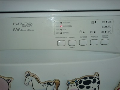

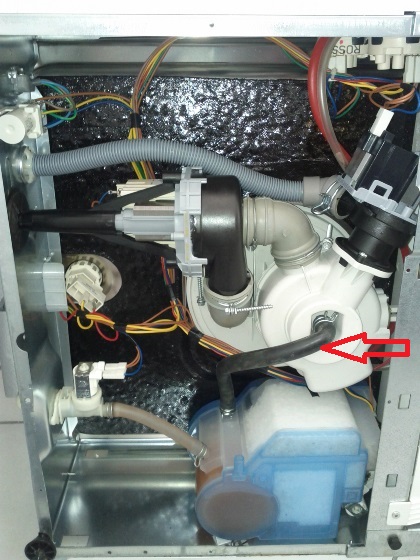

le 06/05/2013 à 18:33
Bonjour Alain,
Merci beaucoup pour votre contribution.
Vous remarquerez que dans mon 1er message j'ai commencé par démonter ma pompe de cyclage et ma pompe de vidange comme le recommandait des personnes sur des forums ... Mais j'ai rien trouvé comme résidus dans ces 2 éléments. C'est à la suite de cela que j'ai décidé de poster mon problème ici.

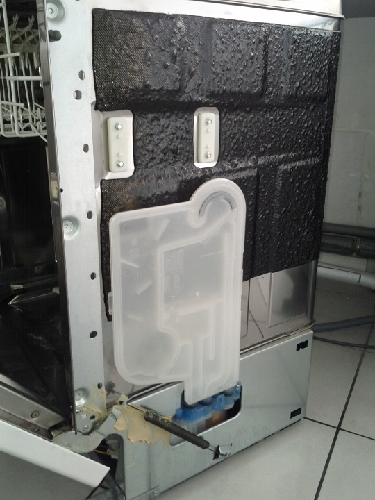

Merci pour l'info sur l'erreur "F4" mais malheureusement mon modèle ne dispose pas d'écran LCD. (voir photo 1 jointe)

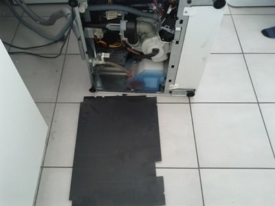

J'ai redémonté le bas de mon lave vaisselle comme vous me l'avez demandé mais je n'ai pas trouver de fuite d'eau sur le cache noir. (voir photo 2). Je vous envoie également une photo du bas de ma machine (voir photo 3).
Aurez-vous d'autres pistes ? Merci encore à vous et à tous ceux qui essayent de m'apporter leur aide.
Cdlt

Après réflexion, il y a une autre option à vérifier : regardez si votre sonde ou capteur de niveau d'eau est propre, il est généralement situé en bas du bloc de circuit de "dispersion" d'eau sur une des face droite ou gauche de votre lave-linge, c'est le bloc plastique qui alimente la cuve et ou deux ou trois tuyaux sont reliés par la base. Un défaut de cet élément peut mener à une anomalie! C'est de nouveau pour éliminer une source possible de panne...

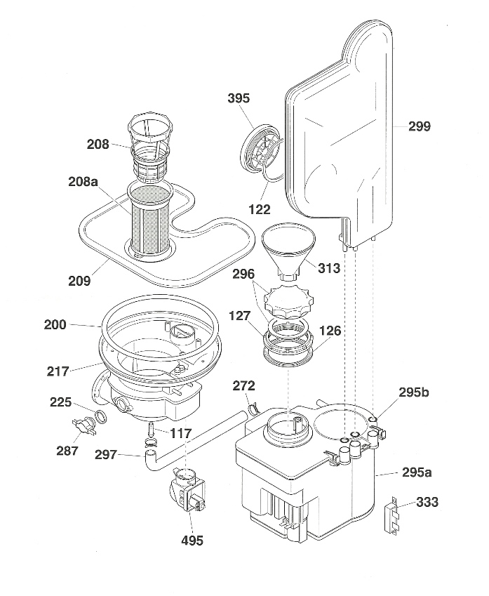

le 06/05/2013 à 22:03
Bonsoir Alain,
J'aimerais tellement que vous ayez raison car ça m'a l'air tellement logique ce que vous dite, vu que le cycle se bloque à l'étape 2 c'est à dire lors du remplissage en eau propre.
En plus cette pièce je ne l'ai pas vérifié jusqu'ici et je ne sais même pas où elle se trouve !
Merci pour vos indications mais je n'arrive toujours pas à la détecter. Je vous envoie un schéma d'origine des éléments intérieur qui vont même pour certains jusqu'en dessous de mon lave vaisselle. Pourriez-vous m'indiquer le numéro du capteur de niveau d'eau propre s'il vous plaît ? Est ce le 495 ??
Merci par avance de votre réponse et de prendre de votre temps pour m'aider.
Bonne soirée à vous.
Cdlt
le 06/05/2013 à 22:10
le schéma en question..
le 07/05/2013 à 00:30
non, vu la vue éclatée, il semblerait plutôt que votre machine soit équipée d'un débitmètre ou d'un pressostat!
Vous trouverez aisément un modèle image de pressostat avec une simple recherche sur google et peut-être aussi un débitmètre bien que plus petit et de modèles variables...
Mais vous pouvez les contrôler dans tous les cas, encore une fois cela élimine les possibilités de panne.

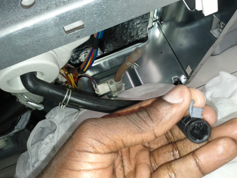

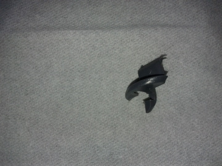

Sinon, aujourd'hui j'ai pu accéder au remplisseur "debimètre" de mon LV en démontant un coté du LV (3 vis derrières et 5 devants et 2 en bas) voir la photo 1 ci dessous. Mais j'ai rien trouvé comme éléments gênants. J'en ai profité pour démonter mon bac à sel et là SURPRISE !!!! En retirant le tuyau noir relié au fond de la cuve (photo 2) j'ai vu tomber cet petit bout de caoutchouc ! (photo 3 et 4) J'étais content car j'ai cru que je venais là de trouver l'élément perturbateur... Mais hélas, lorsque j'ai remonté mon VL sans cet élément, il s’arrêtait toujours à l'étape 2.
HELP !!!!! Quelqu'un sur ce forum pourrait-il me dire d'où pourrait provenir cet élément svp ? En plus, il y a marqué un 1 sur cet objet ? Il y a peut être un autre semblable qui porte le numéro 2...
Photo 1
le 09/05/2013 à 00:39
photo 2
le 09/05/2013 à 00:43
photo 2, la bonne ! :-)
le 09/05/2013 à 00:46
photo 3
le 09/05/2013 à 00:51
photo 4
Quelqu'un pourrait me dire d'où provient cet objet s'il vous plaît ????? c'est marqué 1 là dessus. Merci beaucoup ...

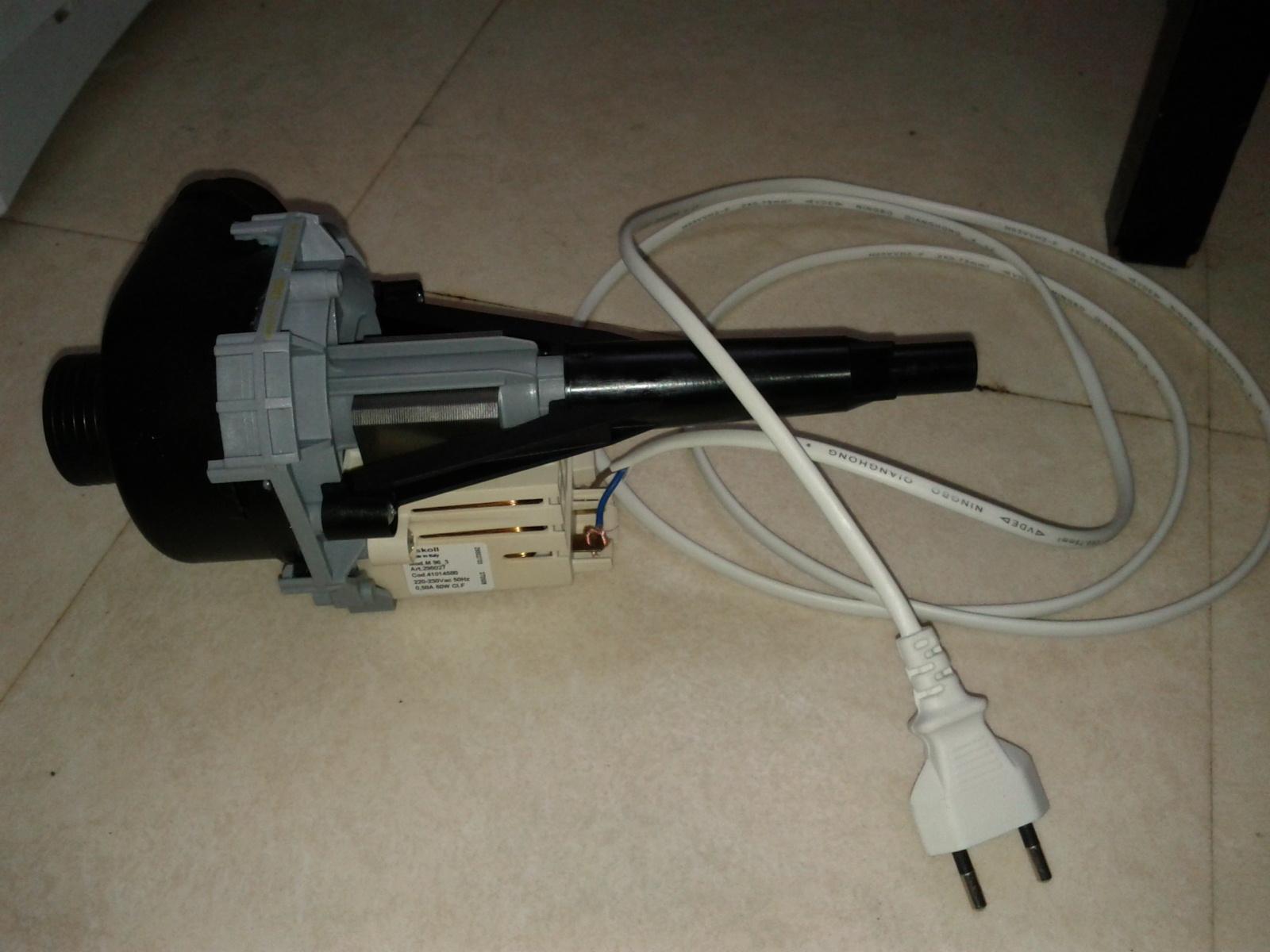

BONJOUR exuse poi mais comment as tu fait pour verifier ta pompe de cyclage???
le 09/05/2013 à 19:12
Bonsoir Franck,
Ci dessous une photo de comment tester ta pompe de cyclage. Tu coupe un fil de courant, tu attaches les fils sur chaque borne de la pompe (peu importe le sens car il s'agit d'un courant alternatif) et tu le branches à la prise de courant 220V pour voir si la pompe tourne ... Moi je viens juste de faire le test. Au début elle tournait pas, j'ai débranché et à l'aide d'un stylo j'ai fait tourner l'helice dans tous les sens, ensuite je l'ai rebrancher et elle marche !!!!!! je suis pas chez moi mais j'ai hate de remonter ma pompe une fois arrivé à la maison pour voir si mon LV refonctionne !!!!! je te tiens au courant .... bonne chance également !
ps : fais attention dans la manip de branchement car il ne faut pas que les 2 fils se touche et evite le contact avec l'eau.
le 10/05/2013 à 20:43
ça y est, mon LV remarche !!!!!! :-))
Merci Franck de m'avoir porté la chance. ;-)
Je remercie aussi Sebmenager, Alain et Pico12 pour leurs précieux conseils ! Mais surtout Pico12 tu comprendras plus loin ...
En fait, ce matin, j'ai remonté ma pompe de cyclage après l'avoir testé et manipulé hier comme je t'ai dit et mon LV a réussi à passer l'étape 2 :-) mais s'est arrêté à l'étape 5 :-(
Rappel étape 5 : Démarrage des cycles de rinçage à froid ( remplissage, cyclage, vidange )
En fait, ma pompe de cyclage s'était remise à déconner. Je suis donc de nouveau allé sur des forums et j'ai découvert ce post où la personne avait posté une vidéo du pb sur sa pompe de cyclage du même modèle que nous (tape "Pompe en dehors du LV.mp4" sur youtube).
Après cette vidéo et du diagnostic des "experts", j'avais le morale à zéro puisqu'il était dit qu'il n'était pas possible de réparer les modèle de pompe (magnétique) comme les nôtres.
Mais étant convaincu du principe de tout est possible sur cette terre!!!!! j'ai tapé tout simplement sur google "réparer ma pompe de cyclage" et j'ai eu la chance de tomber sur une discussion où se trouvait le LIEN MAGIQUE DE PICO12 : pico12.free.fr/askonm216/
En fait, la panne se trouve au niveau de l'hélice de la pompe de cyclage. Pour la réparer, il faut arriver à fixer l'hélice à son bâti à l'aide d'une vice et la pompe de cyclage est réparé!!!!!!!!!! j'ai suivi scrupuleusement les consignes de pico12 et mon LV remarche!!!!! j'en suis au 3e lavage ! j'espere que tu auras le meme problème que moi et que tu arriveras a réparer ton LV !
Bon courage et tiens moi au courant ...
Bon soirée, A+
Donley
