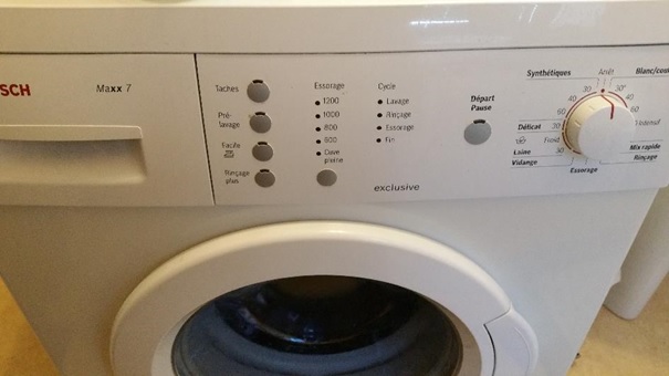

Un grand MERCI à Ecirbaf.p pour son post du 13-01-2017 22:17. Il m'a permis de régler mon problème sur une BOSCH Maxx 7 WAE24161FF/12 (voir photo).
Les 3 LEDs 1200, 800 et cuve pleine étaient allumées donc Défaut moteur. J'ai changé les charbons(30€ chez le revendeur du coin en pièces d'origine). Après remplacement, les mêmes Leds restent allumées. Il faut réinitialiser le lave linge. La procédure d'Ecirbaf.p (rappelée ci dessous) a parfaitement fonctionnée sauf que je n'ai pas eu de bip à la fin.
1) Mettre la machine sur un programme hublot ouvert
2) Fermer le hublot
3) Attendre 2 secondes
4) Mettre le programmateur sur essorage et attendre que les voyants défaut clignotent
5) Appuyer sur le bouton tactile de réglage de la vitesse d'essorage et le maintenir tout en positionnant le programmateur sur le mode vidange
6) Retirer le doigt du bouton tactile de réglage de la vitesse
7) Les Leds clignotent
8) Mettre le programmateur sur arrêt (et la machine émet un signale sonore).
9) Sélectionner un programme pour vérifier que tout est rentré dans l'ordre.

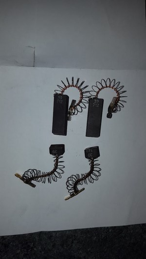

Bonjour à tous, afin de remercier ce site qui m'a donnés les bonnes infos je partage également mon pb (résolu).
Mon lave ligne Bosch WAE28161FF (10 ans d'age) s'est arrêté de tourner au cours d'un cycle avec 3 leds clignotantes dans la colonne "Essorage". Une recherche sur le web m'a permit d'arriver sur ce site et de comprendre que les charbons moteur étaient sans doute en cause.
J'ai démonté et effectivement ils étaient morts. Je les ai remplacés (pas très dur) pour un cout de 20€. Mais la partie difficile vient ensuite car la machine reste plantée (Ah l'informatique).
Le problème est de trouver la bonne procédure pour effacer l'erreur de la mémoire de l'appareil. J'ai essayé les procédure décrites dans cette page et finalement je pense que l'une d'entre elles a permit d'effacer l'erreur mais cela n’était pas suffisant. Il a fallu que j'essaye les autres et soudain l'appareil est revenu à la vie!!! Joie et soulagement ;o).
Moralité je pense que les procédures changent en fonction sans doute des codes erreurs mais aussi des modèles de machine.
Hélas comme je les toutes essayées je ne sais pas dire laquelle est la bonne dans mon cas.
Bon courage et persistez même si la machine vous résiste.
Amicalement

Suite à erreur E2 sur un lave linge Bosch Maxx6 WAE24260FF/12 je change les charbons comme indiqué ci-dessus.
Une fois fait, le code erreur est encore là et il faut réinitialiser.
Je n'ai trouvé nul part sur les forum la séquence qui marche pour ce modèle. Heureusement un technicien Bosch a bien voulu me la donner par téléphone (SAV 0140101100).
La voici :
Mettre le bouton rotatif sur arrêt
maintenir appuyer le bouton départ
Tourner le bouton d'un cran sur la gauche
relâcher le bouton départ
Tourner le bouton d'un autre cran vers la gauche
Remettre le bouton sur arrêt
Et c'est bon, l'erreur est acquittée, le lave-linge refonctionne.
