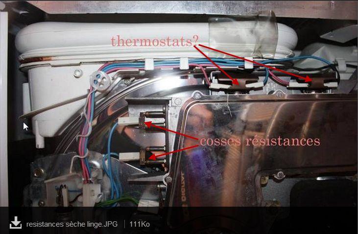

la machine lave/sèche linge est une Thomson Australe II 1200 tours Aqua Control, de 2002 (sèche linge a condensation)
je viens de mesurer les deux résistances celle au dessous du tambour (qui doit être celle du lave linge) et celle du dessus: les deux dont 5 kohms. donc les résistance fonctionnent bien?
Merci,
le 01/04/2013 à 15:53
j'ai fais un autre test de mesure de la résistance du lave linge et pendant un séchage: y a pas de 220V mesurée aux bornes de la résistance...
un transfo serait en cause?
le 01/04/2013 à 16:45
les mesures de la resistances sont pas bonnes ,mettre sur le calibre 200ohms.la resistance de sechage est relié a 2 thermostats;remonter chaque fils pour les trouver,ils doivent etre passant
le 01/04/2013 à 18:10
j'ai suivi les fils et trouvé les éléments qui me semblent être des thermostats: la mesure montre une continuité entre les 2 éléments.
(j'ai joint une photo pour etre sur que je ne me trompe pas sur les thermostats...)
pour la mesure de la résistance (faite sans connection), qq soit le calibrage de mon ohmetre (un tibelec a aiguille), j'ai une mesure différente...
quel est l'ordre de grandeur de ce genre de résistance que je dois mesurer? (je vais prendre un mutlimètre demain au boulot pour etre sur de mes mesures...)
Merci,
le 01/04/2013 à 19:46
c'est ok pour les thermostats.pour la verification de la continuité debrancher un coté;si passant ok.les resistances ont des valeurs autour de 25 ohms.

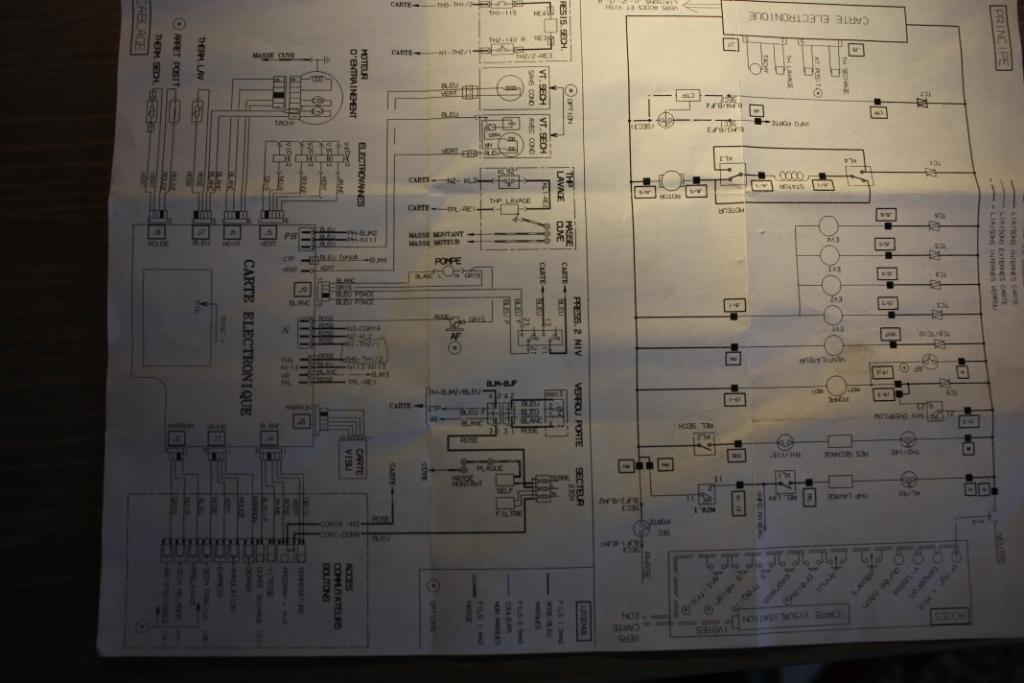

j'ai remonté les fils des thermsostats et en fait ils sont tous connectés a la carte éléctronique (j'ai mis une photo et entouré au crayon a papier les connecteurs N1 TH2/1 et THS TH1/2 reliés aux résistances de séchage (le dessin de la résistance de séchage se trouve sur le haut de la page).
ce que je ne comprends pas également c'est que les connecteurs N2KL2 (rélié a la resistance de lavage) N3 COMA et N1 TH2/1 (relié a la résistance du sèche linge) sont connectés entre eux (0 ohms au ohmètre)??? court circuit??
par contre, j'ai remesuré les thermostats: en fait un seul est passant le TH1 115. par contre je ne comprends pas le fonctionnement du TH2 140 (le schéma de ce thermostat ne m'est pas familier et j'ai l'impression qu'il doit etre passant uniquement sous tension)
sinon la machine vidange correctement (le lave linge tourne toujours et tous les jours!)
Le circuit d'air de sechage est ok, mais peut etre que le circuit s'est mis en sécurité et qui empêche la résistance d'être alimentée???
Merci,
le 10/04/2013 à 16:53
je n'arrive pas a lire correctement votre schema .mais j'en ai un different sous les yeux.sur la resistance de séchage il y a un th1 115° pour la regulation et un th2 140° pour la securité.dans tout les cas ils doivent etre passant a froid.
