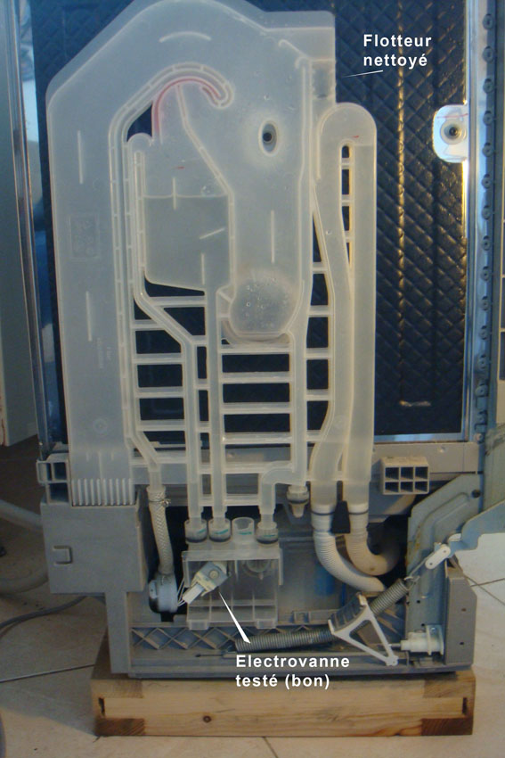

J'ai nettoyé la pompe et le filtre de l'intérieur de la machine, le filtre de l'aquastop et tout le circuit du remplisseur.
DESCRIPTION:
-L'eau arrive et est tout de suite évacuée dans le syphon (test avec le tuyau d'évacuation dans un sceau).
-L'electrovanne de régénération est bien connecté (pas de faux-contact).
-L'aquastop n'est pas sale (filtre propre). S'il est cassé, je ne sais pas tester.
-J'ai nettoyé le remplisseur, et le flotteur n'est plus bloqué.
-J'ai penché la machine à 90° pour vider les bulles d'air du remplisseur.

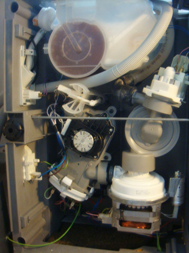

re,
voir sur le tranchant de la porte a l'interieur pour le modele.il va falloir recontroller le circuit hydraulique;répartiteur ,durite qui va au bol.ce n'est qu"un probleme d'arriveé d"eau
le 06/02/2013 à 11:14
Voici une photo du répartiteur.
le 06/02/2013 à 11:29

Photo du dessous.
le 06/02/2013 à 13:31

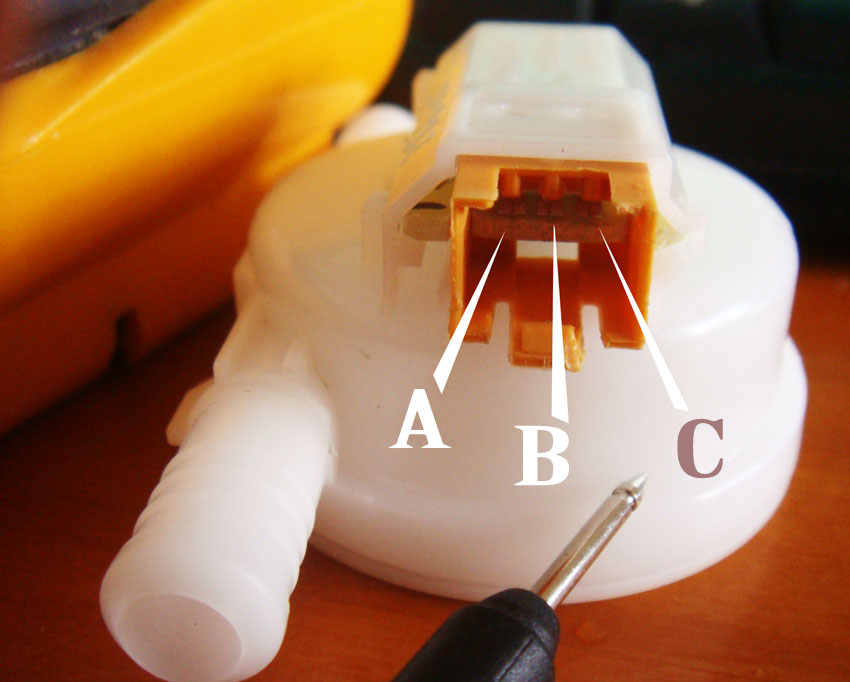

si vous etes sur que le repartiteur n'est pas bouché,il faudra changer le debimetre.
le 06/02/2013 à 14:12
Le débimètre est-il ce petit boitier cylindrique blanc?
le 06/02/2013 à 15:13
re,
oui c'est bien ça.

Bonjour.
J'ai refait une machine hier. Comme pour les précédentes, tout se passe bien jusqu'au 10 dernières minutes du cycle, où le voyant robinet s'allume et les minutes ne se décomptent plus.
J'ai eu le temps ce matin de démonter le débitmètre pour essayer de la tester.
J'ai soufflé dedans pour voir sir l'helice était bloquée, mais non, elle tourne très bien, dans les deux sens.
Ensuite avec mon ohmmètre j'ai testé les 3 bornes visibles (voir photo) et le signal passe (bip).
Est-il possible qu'il soit défectueux tout de même?
le 08/02/2013 à 15:46
oui c'est possible,controler les connexions egalement(oxydation)
le 14/02/2013 à 09:18
Bonjour.
J'ai changé le débitmètre hier soir et une machine s'est faite sans réapparition de la panne.
A priori, le problème est résolu (si je constate que cela reviens j'ouvrirai un autre sujet.
Je donne les références de la pièce pour ceux qui reconnaitraient les symptomes.
Débitmètres Bosch Siemens 424099. (31E TTC)

Bonjour, j'ai apprécié ce forum qui m'a permis de réparer mon LV Siemens dont le "robinet" restait allumé mais que je parvenais cependant à faire repartir en penchant le LV en arrière pour évacuer un trop plein d'eau. J'ai commandé et changé le débit mètre très souvent incriminé. En démontant le panneau gauche j'ai surtout nettoyé le répartiteur très très encrassé avec du vinaigre blanc. Je pense que ce nettoyage (du répartiteur) est bien souvent à privilégier (machine de 10ans d'âge !Mle se25e251eu). A noter que ce répartiteur se trouve sur le côté gauche et nécessite de retirer le panneau. Pour changer le débit mètre j'ai pu déclipser (aisément) la plaquette maintenant le tuyau d'arrivée d'eau (situé à l'arrière gauche). Le débitmètre est situé entre l'arrivée d'eau et le répartiteur. Il n'y a pas besoin de démonter le socle qui semble représenter une opération plus sensible... Merci encore de votre tuto qui est et reste toujours d'actualité !!

le 21/01/2019 à 22:47
Je viens d'avoir le même problème, et grâce aux posts de ce forum, j'ai pu résoudre.
Cause : le bac répartiteur d'eau est complètement encrassé, particulièrement le clapet d'arrivée d'air (noir), ce qui bloque le vidage du répartiteur, ...et donc l'arrivée d'eau, ce qui déclenche l'allumage du voyant rouge d'arrivée d'eau.
Solution : déposer la plaque coté gauche, démontage du bloc répartiteur, et nettoyage à fond, pendant 2 jours dans mon cas.
Insérer par les tuyaux un mélange vinaigre chaud et bicarbonate, et laisser toute les parties encrassées s’imprégner.
Secouer vigoureusement pour faire partir toute la crasse. Au bout de 2 jours, les conduites interne sont relativement propres. Remontage, et.... Ça refonctionne.
Pour éviter le nettoyage, il est possible de remplacer le répartiteur, mais il coûte environ 140/150€ !!!
Et il vaut mieux essayer, car la panne ne provient pas forcément du répartiteur, ça peut venir de l'électrovanne, ou du sensor.
