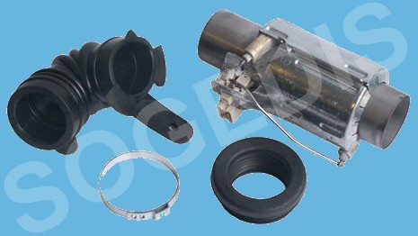

Merci de l'info. Il y a presque 2ans, j'avais changé la résistance de chauffe (photo en pièce jointe).
Là, il me semble que c'est plus accessible puisque c'est juste sous le filtre du tamis intérieur; par contre pour y accéder il faut sortir la machine et la pivoter pour trouver la pièce par le dessus?

tu fais une erreur sur la pompe, la photo que tu as est celle de la pompe de vidange. le défaut est de la pompe de "cyclage" qui est la pompe qui brasse l'eau en interne. Généralement c'est le condensateur (cylindre plastique ou métal fixé dessus qui lâlche. tu en trouveras soit chez des vendeurs pièces électroménager ou chez les bobineurs de moteurs électtriques.
le 09/03/2016 à 05:45
désolé pour la photo jointe (pub), je me suis trompé. celle là sera mieux
